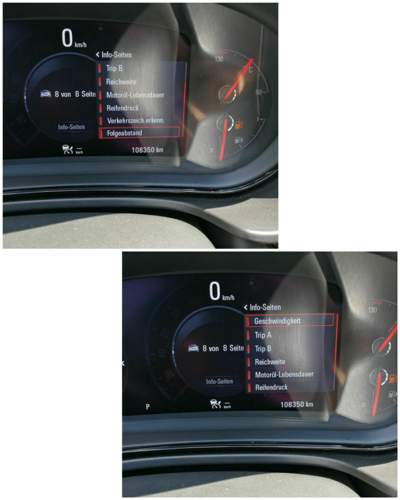

Wie kann ich auf diese besagten Karten im Kombi zugreifen?
Edit: ich hab 8 von 8 Seiten. Wie kann das sein, auf Seite zwei dieses threads hat einer mal 12 Seiten gezeigt. Fehlt dann was?

Das mit den Karten war von Modelljahr zu Modelljahr unterschiedlich.
Du müßtest mal Bilder von den 8 Karten machen, um zu sehen was fehlt.

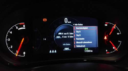

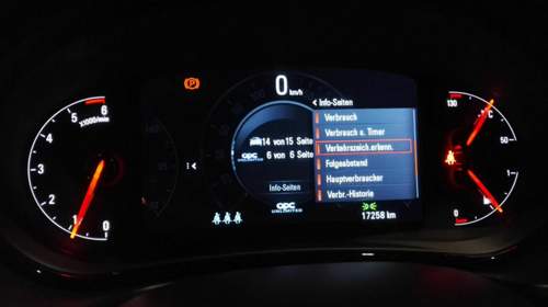

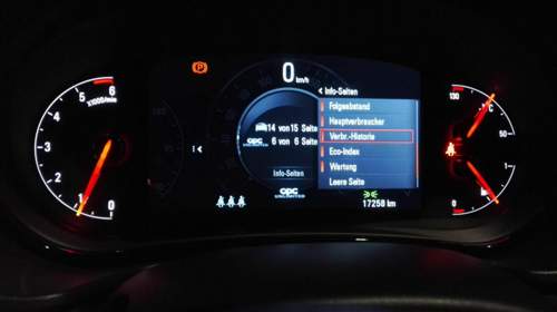

ich zeig Dir mal auf die Schnelle was bei mir alles drin ist.
Ist übrigens nach der Freischaltung des Bordcomputers.
Ursprünglich hatte ich 11 oder 12 Seiten.
Ich geb nochmal bescheid, welche Dir zu meinem (ursprünglichen) BI-Bordcomputer fehlen.

Einige Verbrauchsanzeigen und die Hauptverbraucheranzeige fehlen bei Dir.
Hast Du einen ecoflex, also Start / Stop Funktion? Wahrscheinlich nicht.
Das wäre die Erklärung.
Und falls die Frage kommt:
Läßt Du Deinen BC freischalten, wirst Du sogar 1 Kartei wegen Automatik mehr haben (Getriebeölanzeige) und alle dazugewonnenen Karteien werden voll funktionstüchtig sein (bis auf Öltemperaturanzeige).
