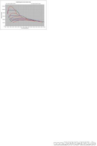

Radzugkraftdiagramm
Das ist das Diagramm von Seite 6. Turbodiesel gegen Turbobenziner. Und der Diesel ist nominell sogar noch etwas schwächer.
Das Rote ist der Diesel. Na wenn das nicht eindrucksvoll belegt, dass der Diesel mehr Kraft am Rad hat, dann weiß ichs auch nicht mehr.
Radzugkraftdiagramm
Das Diagramm belegt dass man den Diesel zu niedrigerer Geschwindigkeit übersetzen muß weil er sonst mit den Fahrleistungen nicht mithalten könnte.
Würde man den Diesel z.B. im 2. Gang ebenfalls auf 110 km/h übersetzen würde wie den Benziner dann sehe es für den Diesel geradezu katastrophal aus. Da brauchst du nur ein paar Punkte der Antriebskraft im Verhältnis 85/110 umzurechnen, dann weißt du wie es für den Diesel aussehen würde.
Jürgen Tiegs Diagramm ist sehr interessant, sein Kommentar dazu (Zitat) ist allerdings nicht wirklich richtig.

@Luke1973 schrieb am 14. November 2017 um 15:41:52 Uhr:
Ich mein, Jürgen Tiegs schreibt doch exakt wörtlich genau das was ich auch schreibe.
Nein, das hat er so nicht geschrieben.
Trotz der längeren Übersetzung hat der Diesel in der Regel den besseren Durchzug bei niedrigen Drehzahlen.
- Zitat: Jürgen Tiegs
Die Fakten liegen doch ganz klar auf dem Tisch.
Und was steht unmittelbar über seinem Satz ("Trotz der längeren Übersetzung hat der Diesel in der Regel den besseren Durchzug bei niedrigen Drehzahlen."😉 fett als Überschrift?
"Turbodiesel gegen Hochdrehzahl-Sauger:"
Ist ein Hochdrehzahl-Sauger ein aufgeladener Benzinmotor?
Nein. 😉
Danach kommt ein Vergleich Turbodiesel vs. Turbobenziner.
In dem Fall ist der, Obacht!, Turbodiesel: "in den unteren Gängen verhältnismässig kurz übersetzt" und daher besser als der Turbobenziner.
Zu diesem Vergleich gehört die oben von Dir gepostete Grafik.

@gla schrieb am 14. November 2017 um 16:49:32 Uhr:
Das Zitat bezieht sich auf einen anderen Vergleich, siehe meinen Post oben. 😉
VG myinfo
Das ist doch pupsegal. 😁
Im Diagramm ist doch deutlich zu sehen, das der Diesel im aktuellen Gang, bis zu einem bestimmten Punkt den besseren Durchzug hat, und wenn man, kurz bevor es sich dies zu gunsten des Benziners auswirkt, weil der Diesel dann in einen kraftlosen Drehzahlbereich kommt, hochschaltet, ist im höheren Gang, trotz noch weniger Drehzahl, immer noch ein höheres Zugkraftmoment vorhanden.
Lediglich im höchsten Gang hat der Diesel in diesem Beispiel nur für einen kurzen Geschw.-Bereich, ca. 30km/h, ein geringfügig höheres Zukraftmoment.
Das mit deinen, zu niedrigeren Gewschw. übersetzt, ist doch nur etwas für süchtige Drehzahljunkies, die sich daran ergötzen, ihren Motor permanent im oberen Drittel jaulen zu lassen. 😉
Na, wenn man den Diesel in dem Beispiel auf Seite 6 auf gleiche Geschwindigkeit übersetzen würde, im 2. Gang auf 110 km/h dann könnte der Diesel überhaupt nicht mithalten.
Mit ständigen Hochdrehen hat das überhaupt nichts zu tun. Aber es gibt auch keinen Grund warum man beim Benziner nicht den ganzen Drehzahlbereich nutzen sollte.
Dafür dass der Diesel drehzahlbehindert ist kann der Benziner ja nichts.
