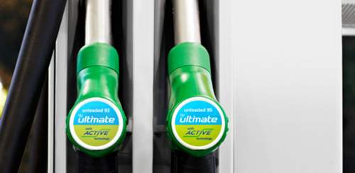

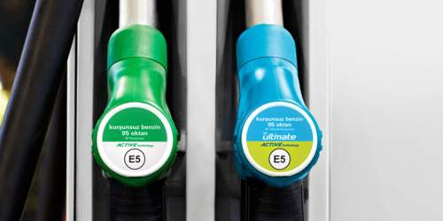

Ist von Land zu Land unterschiedlich.. Ultimate ist nicht immer gleich Ultimate.. BP Ultimate Benzin in der Türkei hat auch nur 95 Oktan.. 98 Oktan wird da gar nicht angeboten, ganz zu Schweigen von 100 oder 102 Oktan. In manch anderen Ländern sogar nur 93 Oktan..
Kann mir vorstellen, daß sich auch BP Ultimate Diesel im Ausland in der Cetan Zahl vom Aral Ultimate Diesel unterscheidet.
Aral Ultimate Diesel verfügt über eine garantierte Cetanzahl von mindestens 60 Cetan und liegt somit in bedeutendem Masse über dem Standard von 51 Cetan für Dieselkraftstoffe auf dem deutschen Markt.
Aral Super Diesel hat 55 Cetan.
Quelle: Aral.de
Beispiel 1
Beispiel 2 (Türkei)
