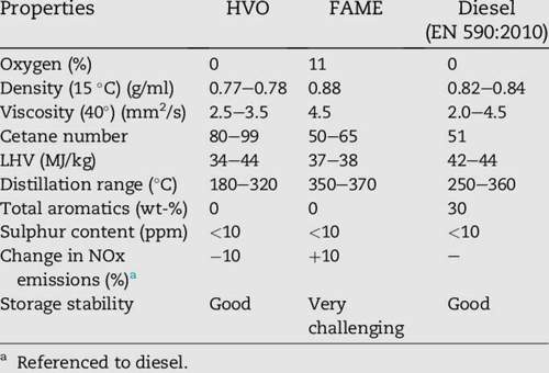

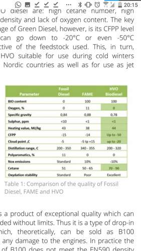

Hier sind etwas andere Cetanzahlen für HVO zu finden, welche mir zutreffender erscheinen.
Da Aral selber dem Ultimate Diesel eine Cetanzahl von mindestens 60 bescheinigt, kommt mit den 80...99 auch der HVO-Anteil von ~25% eher hin.
E-comparison-of-hvo-fame-and-diesel-physical-properties-2-3-6
