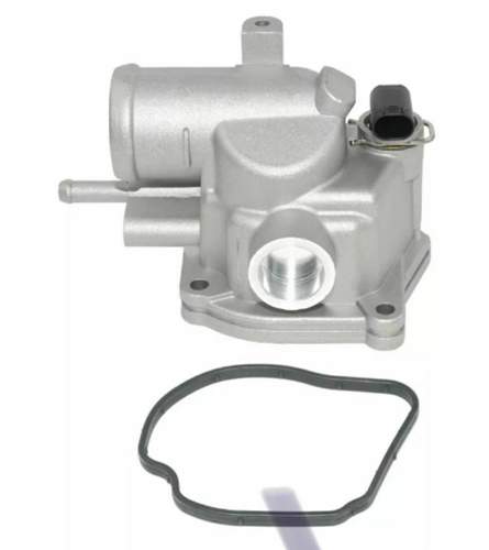

@Mackhack
Thermostat wechseln
@chruetters
wieso Thermostat? Meinst du den im Anhang??
