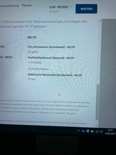

Hallo Zusammen,
Volvo in der Schweiz hat den Konfigurator und Preisliste auf 22.5 umgestellt.
Laut der Angabe schafft er kombiniert eine elektrische Reichweite von 77km laut WLTP.
Siehe Grafik.
Denke damit sollte dies auch bald für Deutschland so sein und die 0,5% sind gesichert!
Seht Ihr dies anders?
