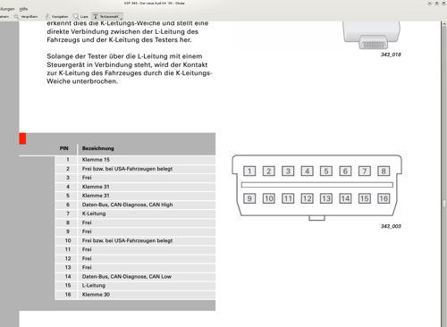

OBD-Stromversorgung? Klingt komisch, weil der OBD-Port ansich nur eine Art "Mündung" darstellt, an welcher bestimmte Leitungen ankommen. Also zwei Leitungen für CAN-Bus, eine Leitung K-Line (Eindrahtbus), eine Leitung L-Line (Eindrahtbus), Batterie-Minus (Kl. 31), Batterie-Plus (Kl. 30) und geschaltetes Plus (Kl. 15). Ich habe da mal ein Bild angehängt.
Cep, aber dennoch ist der Gedanke sehr interessant, wie ich finde. Denn bestimmte Steuergeräte scheinen dauerhaft wach zu sein bzw. sofort aufzuwachen, wenn auf den Bus über den OBD-Port zugegriffen wird.
- Verhindert tatsächlich die Unterbrechung von Dauerplus und geschaltetem Plus am OBD einen Bus-Zugriff auf die STG? Der Zigarettenanzünder liefert ja auch Dauerplus?
- Welches STG wird angesprochen, um die WFS zu deaktivieren bzw. um einen mitgebrachten Transponder (welcher nur wenige Cents kosten dürfte) anzulernen?
- Über welches Bus-Protokoll läuft das ganze ab? Nur CAN, oder auch über K-Line bzw. L-Line?

Obd-belegung
Nein, bei einigen universal Diagnosegeräten steckt man nur zwei Kabel in den Port. Also wenn muss die Datenleitung weg.
Gar keins, bei Eigenschnitz werden Leitungen unterbrochen. Das was die Werks WFS kann, kann man nicht per Eigenschnitz machen.
Da greifen einige Sicherheitsmechanismen, da werden Seriennummern und FIN zwischen den Steurgeräten abgeglichen damit man es nicht mit einem Steuergeräte Tausch überlisten kann. Daher knallen die auch eine neue Firmware auf das Motorsteuergerät wo all diese Dinge deaktiviert sind. Die hebeln die WFS meiner Meinung nach nicht aus, die funktioniert wie gehabt. Aber das Steuergerät weiß nichts von einer WFS.
Werks WFS vermutlich über den CAN Bus und nicht über den alten K+L Line. Aber das ist nur eine Vermutung.

Gut, dann solte es doch reichen, die vier Datenbus-Leitungen des OBD zu trennen. Danach ist der OBD faktisch kein OBD mehr. Das Umgehen der Werk-WFS sollte damit erheblich erschwert sein.

Mein OBD ist nun inaktiv, bzw. die vier Datenleitungen sind über Relais galvanisch/physisch getrennt. Brauche ich mal Zugriff, dann kommt ein Schaltmechanismus zum Einsatz, der die Relais aktiviert und die Datenleitungen wieder anschließt. Funktioniert super und mir gehts nun besser, einfach zu wissen, dass der übliche OBD-Angriff auf die WFS somit nicht mehr so easy machbar ist.
Kannst du uns vielleicht erklären, wie du das gemacht hast?
