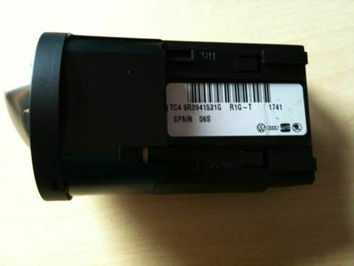

ach ja hast du mal ein BIld von dem VW Schalter? Was kostete der? Teilenummer? Danke schoma!
Gekostet hat mich der Schalter bei ebay rund 25 euro. War nagelneu.
Hoffe auf dem 2. Bild ist die richtige Nummer zu sehen? Ansonsten müsste ich den Schalter erst ausbauen und nachgucken.
Einen kleinen wermutstropfen gibt es allerdings: Im A4 steht der Drehgriff in Position 0 genau Senkrecht. Das ist beim VW Schalter genauso, wenn man ihn einsetzt, allerdings scheint er dafür konstruiert zu sein, etwas nach links gedreht zu sitzen.
Ist technisch kein Problem, nur optisch anfangs ein wenig gewöhnungsbedürftig, weil die Beschriftung dann eben ein wenig "schief" aussieht... ich werde morgen mal ein Foto im eingebauten Zustand nachliefern 😉
Ich hab mich aber dran gewöhnt und finde es schicker als die standardlösung 🙂

ah kanns mir schon vorstellen, wie auf Bild 1 halt, so wie er da steht der Schalter wird er auch eingebaut aussehen, das eben AUS leicht links ist. Hmmm naja wüd mich sicher auch erstmal stören. Hatte mir gedacht die eine kleine Stelle einfach mit schwarzem Edding nachzumalern, fällt doch so links neben dem Lenkrad sicher kaum auf so ne kleine Stelle. Isthalt immer die Frage wie perfekt man etwas haben will.
nene, aus ist schon oben wie beim originalen Schalter, nur die Beschriftung ist dann nicht perfekt ausgerichtet.
Habe gerade doch noch ein Bild gefunden, wo er eingebaut ist, da sollte es deutlich werden, was ich meine 😉
aaaaaaaaaaah ja okay nee so hatte ich das nicht gedacht. ach naja damit kann man Leben, stimmt
