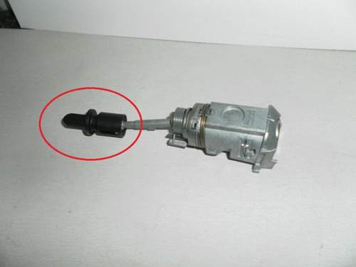

Ich habe nicht den Zylinder selber entfernt sondern an dem Zylinder hinten ist so ein Zapfen drann der in das Türschloss selber rein geht diesen kann man entfernen. Ich kann dir nicht mehr sagen ob er aus Metall oder Kunststoff war geht aber leicht ab und man kann ihn auch wieder drann machen. Also brauch man praktisch nur den Zylinder ausbauen und den Zapfen zu entfernen und wieder einbauen fertig schon hat der Zylinder keine Funktion mehr 😉
Habe Im Anhang mal ein Bild eingefügt aus Google. Weis nicht ob das wirklich von einem A5 ist auf dem Bild aber schaut genauso aus. Das eingekreiste Teil kann man einfach entfernen und schon wird die Umdrehung des Zylinders nicht mehr ans Schloss weiter gegeben und fertig. Dann einfach die Abdeckkappe der Beifahrerseite bestellen und auf die Fahrerseite anbauen und man sieht auch nichts mehr 😉

Ok, jetzt hab ich verstanden was der Scotty meint. Er meint also das man das Schloss dann quasie ja einfach mit ner "Zange" aus der Tür "reißen" kann und dann im Prinzip einfach mit nem Schraubendreher oder ähnlichem die Tür an dem ja vorhandenem Mechanismus dennoch entriegeln könnte!
Ist des denn so einfach das Schloss da raus zureissen, dieser wird ja von der Seite fest geschraubt!?
Evt muss ich echt nochmal die Verkleidung runter nehmen und irgendwie den ganzen schliesmeschaninssmus dort entfernen bzw blockieren.
Nein das kann man nicht einfach heraus reißen das geht nicht so einfach 😉 und es kostet mehr Zeit und macht Lärm! Zudem sollte das nicht die einzigste Sicherung sein die man verbaut ich habe 3 verschiedene Sperren eingebaut 😁
