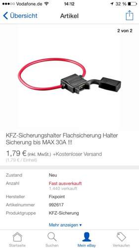

Ich hab mir die 2,5mm gekauft, da dies wohl das maximale für meinen Stecker ist denk ich. Ist ja nur für einwenig Saft drauf zu geben, um die Türen zu entriegeln, hoffe das reicht so!? Dazwischen Klemm ich noch eine flachsicherungshalterung mit 10amp ums abzusichern.
Das Problem ist die Batterie - wenn die ganz leer oder sogar hinüber ist, dann tut sich da mit 10 Ampere so gut wie nichts. Also eine externe Autobatterie darfst Du dann nicht anklemmen, da macht es nur "flitsch" und die Sicherrung ist futsch. Ein Ladegerät mit max. 10A Ladestrom kann man aber anschließen und dann ein bissel warten bis sich die Batterie etwas erholt hat.
zum überbrücken sollte man das auch nicht nutzen ; sonst wird größer 20mm2 fällig;
eher zum "nachladen" abklemmen dann starten
Hatte da an so eine kleine Motorradbaterie gedacht, müsste doch passen oder?
zum überbrücken?
das wird nicht reicehn ...
