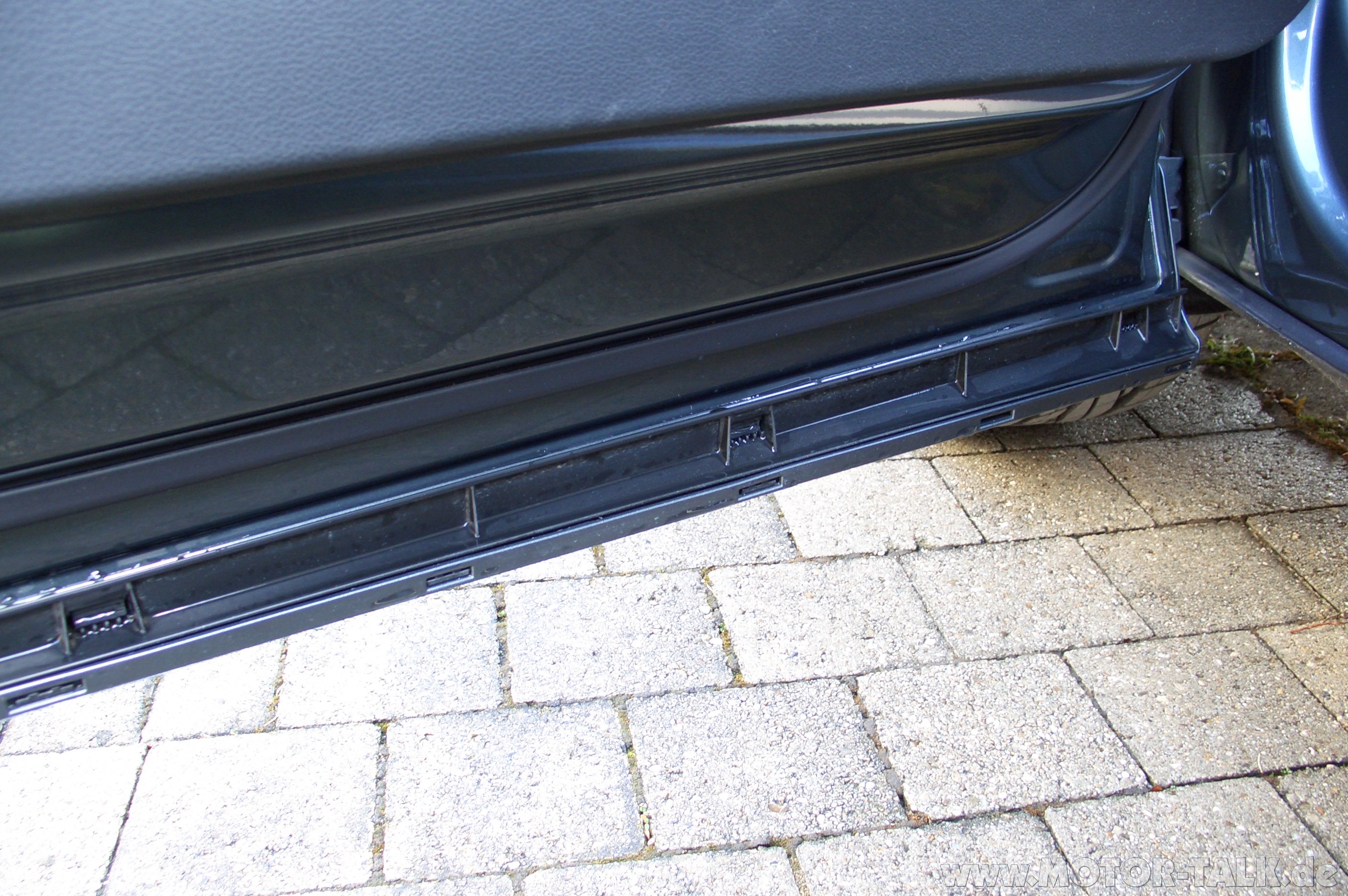

Die Türen des Q3 haben unten über die gesamte Breite einen Kunststoffabschluß, der zur Stabilisierung auf der Innenseite mit Rippen versehen ist, die dann mehrere Hohlkammern bilden. Hinzu kommt, daß die Türen nach unten zur Straße offen sind.
Beim Öffnen der Türen traute ich meinen Augen kaum. Die Hohlkammern der Kunststoffabschlüsse unten innen an den Türen waren total mit Dreck gefüllt.
Das bedeutet, dass durch eine Wäsche in der Waschanlage das Auto nicht richtig gereinigt wird. Hier müßte bei offenen Türen der Dreck mit einem Wasserstrahl entfernt werden.
Was hat sich Audi dabei gedacht? Hier muß Audi noch gewaltig nachbessern.
Beim Tiguan sind die Türen ähnlich konstruiert, doch dort verhindert ein Gummiprofil am unteren Ende der Türen das Eindringen von Schmutz.

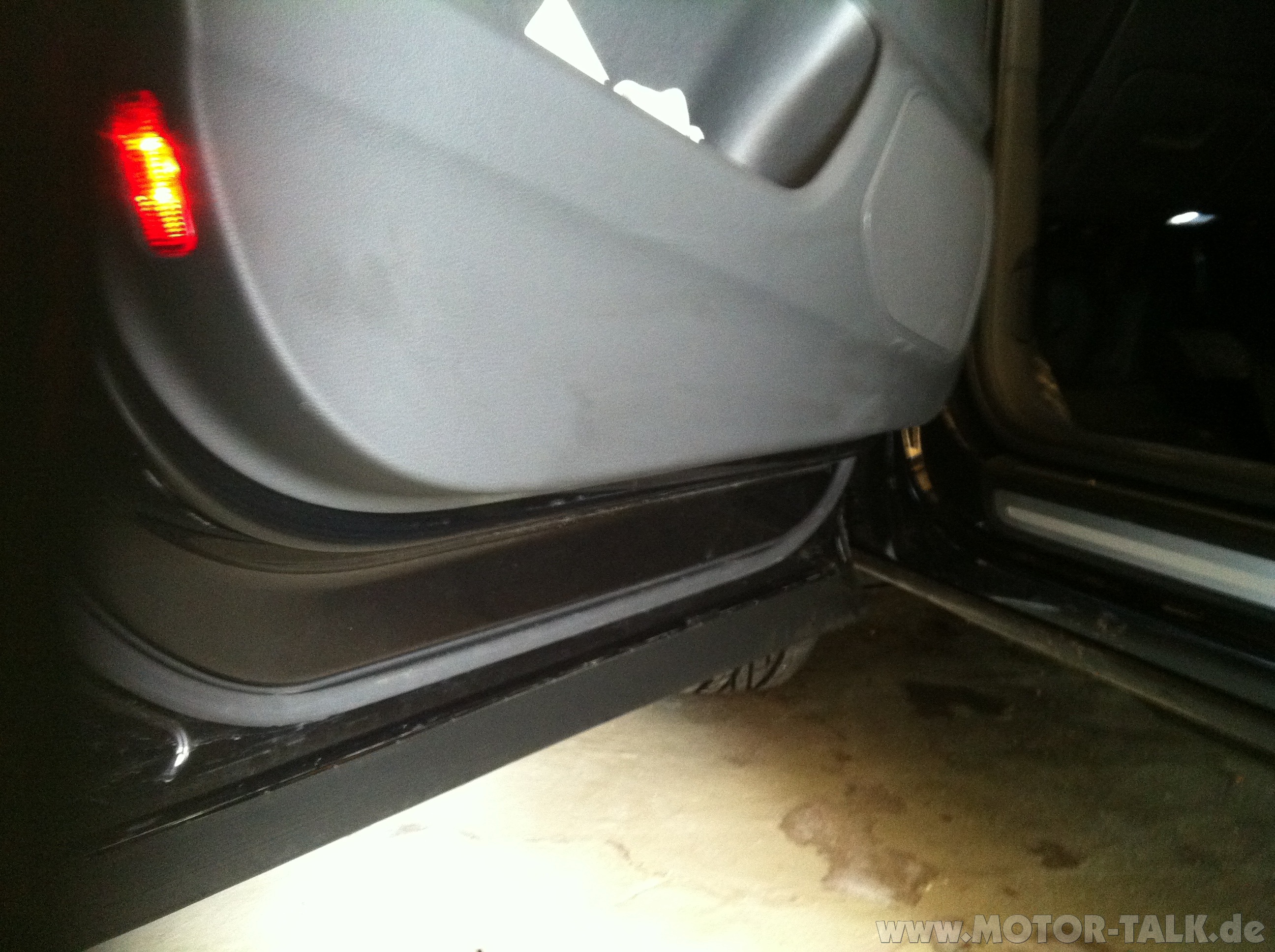

Hier mal ein Bild MEINER neuen Leisten 🙂.

Ich kann nicht erkennen, was daran neu ist.

Vorher (alt) ->
http://data.motor-talk.de/.../bild-04-2925646356448323991.JPG
Nacher ("neu" ??) -> http://data.motor-talk.de/.../img-1131-946510835340189104.JPG
@Buzz.2000
Die "neuen" sehen nicht aus wie die vom Genfer Autosalon
-> http://data.motor-talk.de/.../q3-t-281193559383869034.jpg
Sind deine etwa ein "Eigenbau"? 😉

Gut erkannt 🙂

Kurze Bauanleitung ? 😁

Bauanleitung:
Benötigtes Material: schwarzes Gewebeband, 5cm breit.
Benötigtes Wekzeug: eine Schere.
Benötigte Arbeitszeit: 1 Stunde.
Zunächst einzelne Streifen des Gewebebandes senkrecht von oben nach unten über die Leisten kleben.
Oben am Falz der Leiste ansetzen (zwischen Blech und Plastik), nach unten spannen und etwa 1 cm unten über der Kante ziehen und ankleben.
Einzelne Streifen etwa mit 5mm überlappen.
Zum Schluss noch horizontal das ganze mit einem einzelnen langen Streifen Gewebeband "glatt ziehen".
Und Schluss ist mit dem Dreckdepot.
Das nenn ich mal Vorsprung durch Technik!!!
Gigantisch! Wenn die Führung des Konzern nicht zeitgemäß reagiert, dann reagiert halt das Volk! Ne tolle Idee! Die Führung von Audi sollte sich vllt langsam etwas einfallen lassen!
Ich meine ja nur:
"Wer zu spät kommt, den bestraft das Leben"
Ist schon ganz anderen passiert........
aufm Foto schauts ja noch ganz gut aus, aber die Umsetzung. 😰😰😰
an nem >40k Auto mit Panzertape frickeln?!?!?!!? Sorry, erinnert mich an 20 Jahre alte Rostlauben deren Stoßstangen mit Tape zusammengehalten werden😁😁😁
