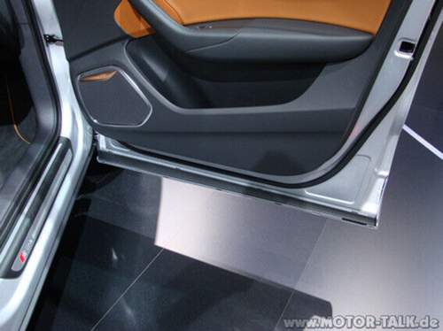

Das Fahrzeug am Autosalon in Genf hat das Problem nicht mehr! Scheinbar wurde
jetzt nachgebessert!:-))
Fotos folgen!

Die Fotos der Türen folgen heute abend!
Anbei nun das Foto der Sline Kuh vom Autosalon in Genf!
Q3-tuere
Danke. Gibt es das Foto noch in höherer Auflösung ?
OK?;-)

Original geschrieben von Beetlesch
OK?;-)
Ja.
Nur stellt sich mir jetzt die Frage: echt oder gefakt (für den Autosalon gepimpt)? Wir hatten diese Diskussion bereits vor einiger Zeit zu einem Bild aus einem Testbericht der AMS (die glaube ich wars). Müßte in diesem Thread gewesen sein.
EDIT: genau, die Diskussion über eine (möglicherweise für das Foto) gepimpte Leiste begann hier:
-> http://www.motor-talk.de/.../...tte-fehlkonstruktion-t3629629.html?...

Aber gute Frage! Ich nehme das Fahrzeug nur so an, sonst kann sich
unser Importeur (Amag Schweiz) mal überlegen wie sie das lösen wollen!!
Neue oder alte Leiste - meiner Meinung nach egal. Das ändert doch nichts an der mangelhaften Konstruktion in diesem Bereich.
Auf dem Foto sieht man nach wie vor genügend Ritzen und Spalten (oder sogar hinter der Abdeckung), in denen sich der Dreck sammeln wird und zusammen mit Wasser/Streusalz im ungünstigen Fall für vorzeitige Korrosion sorgen kann.
Du hast Recht. Andererseits ist mir als Q3-Besitzer momentan eine Lösung lieber, die nachrüstbar erscheint. Beim Facelift wird man dann hoffentlich die Konstruktion anpassen.
