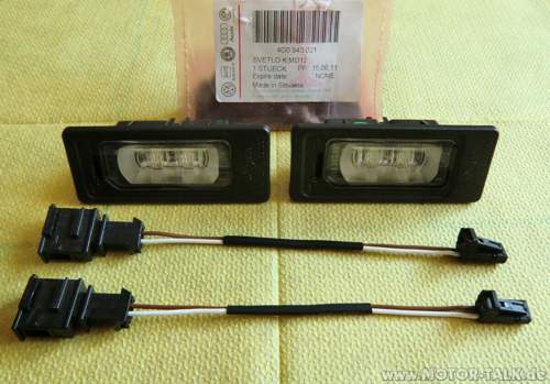

Die original Audi LED-Kennzeichenleuchten waren jetzt doch schon nach wenigen Tagen Lieferzeit verfügbar. In der Zwischenzeit habe ich die Adapter angefertigt, so dass sie jetzt nur noch eingeclipst werden mussten. Das Ergebnis ist eine perfekte LED Kennzeichenleuchte: Die Ausleuchtung und die Lichtfarbe ist absolut perfekt und gleichmäßig! Originaler und legaler geht es wohl nicht. 🙂

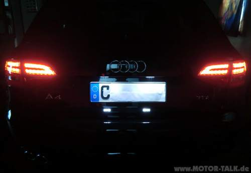

2. auf Wunsch habe ich ein Bild bei Nacht von etwas weiter weg angefügt, ist nicht einfach den Gesamteindruck abzubilden... 🙄
KZL LED Nacht
CAHA_B8
Danke.
Scheint so, als ob die originalen LED´s die Fahrbahn nicht mit ausleuchten. Das hat mir bei denen von BMW etwas gestöhrt. Denke, ich werde auch bald umrüsten.
2x Leuchte 4G0 943 021 -> 10,59€/Stück
2x Steckergehäuse 4B0 971 832 -> 2,14€/Stück
2x Einzelleitung 000 979 009 E -> 2,32€/Stück
2x Steckergehäuse 3B0 972 712 -> 2,14€/Stück
2x Einzelleitung 000 979 020 E -> 3,21€/Stück

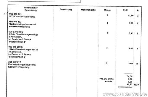

ich wollt die Teile heute abholen und sollte 48,xx Euronen bezahlen,
wenn ich die Preise hier zusammen zähle komm ich auf 40,80 €.
Sind diese Brutto oder netto?
Original geschrieben von CAHA_B8
Zur "Entwirrung" hier die gesamte Einkaufsliste, alles inkl. MwSt. Mit einzelnen Pins wird es etwas billiger.
So wie geschrieben, alle Preise sind aktuell von letzter Woche, inklusive MwSt, habe das ausgedruckte Angebot anbei. Die Preise sind die (eigentlich) verbindlichen Verkaufspreise, einige Händler hauen trotzdem noch einen Aufschlag oben drauf (20% wären aber krass!).
