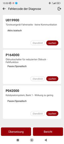

Ich lade ein Foto mit den Diagnosen Fechlercode
P164D00 Ödruckshalter für redizierten Öldruck fehlfuntion passiv/sporadisch
P042000 Katalysatorsystem bank 1 Wirkung Zu gering Passiv / Sporadisch

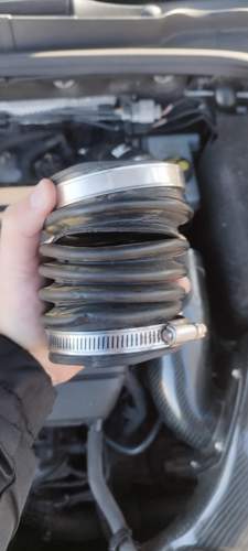

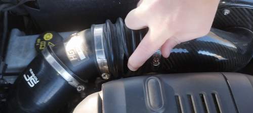

((((sehr wichtig bitte lesen)))) Beim Wechseln ist mir aufgefallen, dass der Schlauch vom Sportfilter verbogen ist. Ich lade Fotos hoch. Diagnose fehler + foto alte Druckschalter
Vorerst habe ich es mit Klebeband gemacht, bis das Teil ankam.
könnte es mit den Fehlern zusammenhängen?????

Luft hat mit Öldruck nie etwas zu tun.
Zudem ist der Schlauch vor etwaigen Sensoren gerissen. Daher wird das keinerlei Auswirkung auf den Betrieb haben. Du dürftest nur auch minimal warme Luft aus dem Motorraum ansaugen und nicht ausschließlich durch die Airbox. Aber das ist halb so wild. Irgendwann mal beheben lassen - das kannst du aber auch selber, Innendurchmesser und Länge bestimmen und die zwei Schellen festmachen, dabei nicht zu fest anziehen (hier wird kein Druck aufgebaut) und darauf achten ob die Schellen und deren Verschraubung eine vorgesehene Einbuchtung im Kunststoff/Carbon haben.

Vielen Dank für Ihre Informationen
Wo kann ich diesen Schlauch kaufen?
Wie heißt es genau, wenn möglich ein Link?
Ich habe nach einer teilnummer Schlauch gesucht, es gibt keine.
Im Zweifel sollte dein Ansaugungshersteller sowas rumfliegen haben, da das Bestandteil des Kits ist. Aber mal bei ein paar Online-Tuningshops im Zubehör nachzusehen dürfte günstiger kommen. Daher die Maße nehmen.
