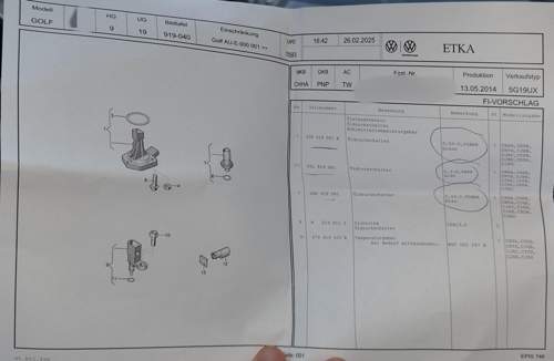

Ich war heute bei Volkswagen und habe nach diesem ölDruckschalter gefragt.
Sie sagen, es seien drei Sensoren vorhanden und sie wüssten nicht genau, welcher davon kaputt sein könnte.
Wen genau soll ich ersetzen Hast Du eine Ide?
werde ich noch drei Fotos hochladen, denen ihr
einige Informationen entnehmen könnt.
Foto 1 ölDruckschalter teile info fur meine auto
Foto 2 ölDruckschalter 2x eine braun eine blau orginal foto won meine auto
Foto 3 diagnose fehler code
Soll ich den Sensor wechseln oder warten?
aber wer genau ist es?
jetzt fahre ich seit zwei Tagen, seit drei Tagen ist es passiert, kein Problem, der Fehler tritt nicht auf.
dort im ersten Bild schreibe auch welcher Sensor wieviele Bar es sind
Gib mir mal deine FIN. Du hast sie leider unkenntlich gemacht, auf dem Foto.

Der braune Öldruckschalter ist der für den reduzierten Öldruck.

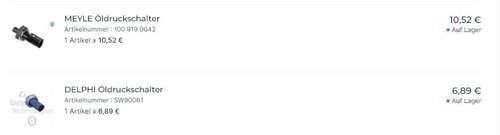

Ich werde zuerst nur das braune austauschen.
Ich habe beides bestellt. autodoc Ich habe sie zu einem guten Preis gefunden.
https://www.autodoc.de/meyle/8760364 - MEYLE 100 919 0042 Öldruckschalter
https://www.autodoc.de/delphi/18976012 - DELPHI SW90061 Öldruckschalter
sind nicht original aus vw aber sie müssen funktionieren ?
Ich habe verglichen teilenummer ùnd bar
meyle delphi ist gute marke ?
1
Ich würde einfach die paar Euro drauflegen um für etwa 20€ das Original Teil (z.B. AHW-Shop.de) zu bekommen. Bei Elektronik ist das immer so eine Sache mit der Genauigkeit der günstigeren Teile. Und dieses Bauteil sagt dir nunmal ob dein Motor gleich kaputt gehen wird oder nicht. Und vor allem weiß man dann auch, dass es bei einem Wiederauftreten des Fehlers zumindest (halbwegs sicher) nicht am Bauteil selbst liegen sollte. Und der Aufpreis ist ja ein no-brainer. Da wird bereits die Diagnose mit dem manuellen anschließen einer analogen Druckuhr mehr kosten.
Soll heißen, bau ein originales Ersatzteil ein, und wenn der Fehler dann wieder kommt , darfst du davon ausgehen, dass du wirklich zu wenig Druck hast.

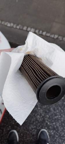

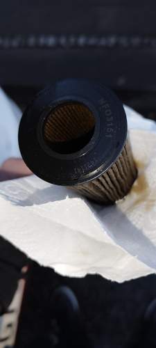

Hallo Ich habe Neuigkeiten
Ich habe den Filter zur Überprüfung geöffnet.heute In Hobby.werkstat Sie sagten, der Filter sei ein No-Name-Billigfilter. Ich habe einen anderen Filter eingesetzt. Von meyle
Ich lade Foto des alten Filters und des Gehäuses hoch.
Bisher ist der Fehler nicht aufgetreten, es sind 4 Tage vergangen und ich bin mit jeder Geschwindigkeit gefahren.
aber ich weiß nicht, ob das das Problem sein könnte

Um auf Nummer sicher zu gehen, würde ich den Öldruck prüfen (lassen). Das ist wirklich kein Aufwand und man kann sich sicher sein. Das haben wir in der Werkstatt immer gemacht, um sicher zu gehen, das der Öldruck auch wirklich in Ordnung ist.
Die Meldung "Signal unplausibel" würde mich schon nervös machen. Und ich bin Kummer gewohnt.
Die Geschichte NoName-Filter, Fehler nach Ölwechsel,"Fachwerkstatt" und kein Öldruck im Leerlauf lassen bei mir alle Alarmglocken klingeln. Gerade beim GTI wäre ich ohne Öldruchprüfung nicht mehr soviel gefahren. Aber das muss man selber wissen.
