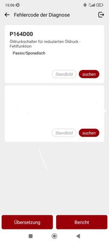

Ich habe an einer Ampel auf der rot gewartet, bei N GANG die Motorleuchte wurde 3 Sekunden lang rot, als ich aufs Gas trat, ging sie aus, ich habe das Öl überprüft, alles ist normal habe es heute zweimal gemacht Beim Fahren habe ich keine Probleme, die Leistung ist gut, es gibt kein Rütteln.
Ich habe vor einer Woche Öl und Filter gewechselt. 5 w 40 LIQUI MOLY Top Tec 4100 in servic autoplus
davor hat die Motorleuchte im Sommer nur 1..2 mal für 2 Sekunden geleuchtet und ist dann ausgegangen
Ich habe eine Diagnose auf meinem Telefon, die mit dem Auto verbunden ist. Ich habe den Fehler gelesen.
P164D00 Oldruckschalter fur
reduzierten Oldruck - Fehlfunktion
Passiv/Sporadisch
Bitte informieren Sie mich, woran es liegen könnte.?

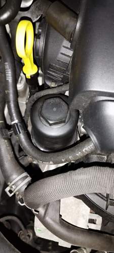

Das war auch mein erster Gedanke. Das Problem tritt verdächtig zeitnah mit dem Ölfilterwechsel auf, sodass ich erstmal die mechanische Funktion überprüfen würde. Die Ölfilter beim G7 sind zwar ziemlich straight forward (auch ohne Richtung?) und keine Raketenwissenschaft wie teilweise bei BMW. Aber nicht richtig einklicken, Schutzfolie vergessen oder Bauteile wie den Überdruckstab beim GTI kann man ja auch mal falsch zusammenbauen. Daher würde ich mir mal die Sauerei gönnen und den Filter kurz ausbauen. Das ist beim GTI ja wenigstens machbar ohne das Öl überall zu haben (Sauerei wird‘s dennoch). Danach kann man mal in Richtung Drucksensor schielen.
@6N1 schrieb am 25. Februar 2025 um 14:10:09 Uhr:
Danke für die Info, ich werde morgen mal versuchen den Filter auszubauen und zu prüfen.

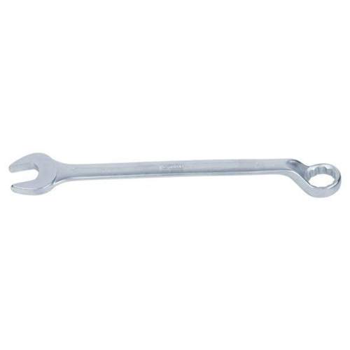

Werde ich das schaffen? Habe schon mal bei einem Golf 4 einen Ölwechsel gemacht. mit filter Ich habe mir ein Video angesehen.
Muss der Schlüssel zum Öffnen des Filters ein Spezialschlüssel sein oder reicht auch ein normaler Schlüssel?
Ich habe einen schlüssel wie auf dem Bild ?

Ich bin die ganze Zeit davon ausgegangen, dass du den Ölwechsel + Filterwechsel selber gemacht hast. Zumindest hat es sich so gelesen.
Eine passende Nuss wäre schon besser, da das Ölfiltergehäuse nur mit einem bestimmten Drehmoment festgezogen werden darf.
Wieviel Nm steht auf dem Gehäuse.
Jo, passende Schlüsselgröße und munter drauf losdrehen. Natürlich nur bei kaltem Motor, vorher großzügig mit alten Lumpen auskleiden und danach von außen sauber machen, Gummiring leicht mit Öl beschmieren und nur mit der Hand ordentlich festziehen. Den Ölstand vorm ersten Starten prüfen, danach laufen lassen und auf Dichtigkeit prüfen, und dann nochmal den Ölstand final prüfen.
Aber einen Liter Öl solltest du rumstehen haben, um den Verlust auszugleichen.
@BlueTDI1 schrieb am 25. Februar 2025 um 13:56:35 Uhr:
Das müsstest du, anhand deiner FIN, mit deinem Teiledienst rausfinden.
Wenn ich etka richtig interpretiere, ist der Braune für den reduzierten Öldruck (0,55 - 0,85 bar).
Um sicher zu gehen, würde ich mir den von VW raussuchen lassen.
Eventuell, ist nur so ne Idee, sitzt ja auch der Filtereinsatz nicht richtig.

Heute war ich im Boss service, dort wurde der Fehler angezeigt und ich habe nachgefragt, ob ich ihn O?ldruckschalter ändern kann. jetzt sind wir voll, komm Montag, sagte Lassen Sie uns eine Diagnose stellen und wenn Sie möchten, können wir O?ldruckschalter ändern
Ich war auch bei Autoplus. Ich habe gefragt, ob der Austausch des O?ldruckschalter kosten würde. 230 euro es ändert sich in 5 Minuten das Stück kostet zwischen 20 , 40 euro Diese Typen sind verrückt.
Ich fragte sie, ob es am Ölfilter liegen könnte, sagten sie nein, aber sie hätten den Filter nicht überprüft.
Diagnose durchgeführt, es gab nichts

Da der Fehler nach dem Ölwechsel auftrat, hast Du recht mit Deinem Hinweis, dass ich den Filter kontrollieren sollte. Ich werde morgen versuchen den Filter zu öffnen. Ich werde auch Fotos machen.
Ich werde versuchen, es selbst zu ändern.

Einen solchen Schlüssel besitze ich nicht. Könnten Sie, bitte einen Link für einen solchen Schlüssel schicken? who past fur meine ölfilter von ebay oder amazon

@6N1 schrieb am 25. Februar 2025 um 15:43:17 Uhr:
ok danke ich werde es so machen wie du geschrieben hast
Das sind 25 Nm +5. Aber 25Nm reichen völlig aus. Mehr mache ich bei meinem auch nicht.
Die Größe kann ich dir nicht genau sagen. Es gibt unterschiedliche Gehäuse.
Beim 2.0 tdi ist es ne 32 Nuss.
https://www.normfest-shop.com/cms/wm?...
Ist der 2.0 Liter Benzinmotor mit aufgeführt.
Hier noch ein Video. Ist zwar kein gti, aber der Ablauf sollte identisch sein.
https://youtu.be/e5sRttcwnhk?si=Xl-0BXK2AmID8rg6
Ist ein 32mm Schlüssel. Siehe auch hier den Wechsel und das Gestänge, das man überprüfen sollte.

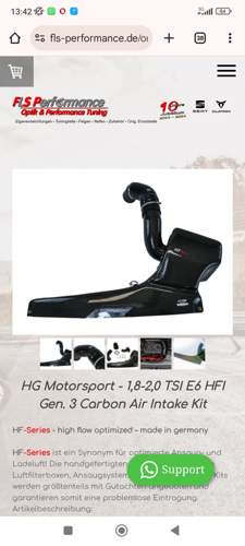

Ich füge nur noch hinzu, dass ich auch einen Sportfilter im Auto habe, könnte es damit zusammenhängen?
HG Motorsport - 1,8-2,0 TSI E6 HFI Gen. 3 Carbon Air Intake Kit
Auch eine foto
Auch eine foto

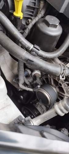

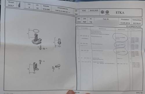

Hallo Bluetdi1
Ich war heute bei Volkswagen und habe nach diesem ölDruckschalter gefragt.
Sie sagen, es seien drei Sensoren vorhanden und sie wüssten nicht genau, welcher davon kaputt sein könnte.
Wen genau soll ich ersetzen Hast Du eine Ide?
werde ich noch drei Fotos hochladen, denen ihr
einige Informationen entnehmen könnt.
Foto 1 ölDruckschalter teile info fur meine auto
Foto 2 ölDruckschalter 2x eine braun eine blau orginal foto won meine auto
Foto 3 diagnose fehler code
Soll ich den Sensor wechseln oder warten?
aber wer genau ist es?
jetzt fahre ich seit zwei Tagen, seit drei Tagen ist es passiert, kein Problem, der Fehler tritt nicht auf.
