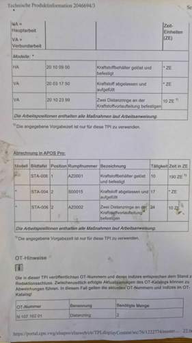

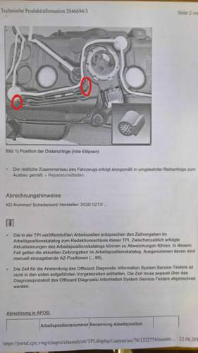

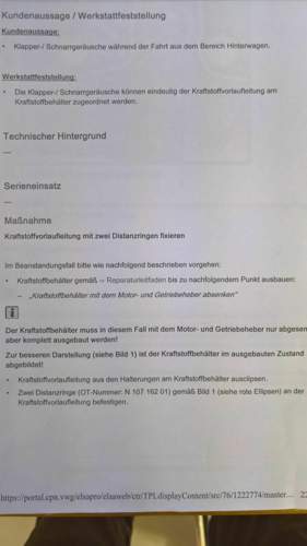

Ich hatte ein permanentes Klappern im Drehzahlbereich 1400 - 2100rmp. Verursacht durch die Benzinleitung auf der Tankoberseite (siehe Bilder).
Bild-1
Bild-2
Bild-3
@sidolin100 war das ein klappern oder eher vibrieren. Ich habe seit heute ein dröhnen aus dem Heck, bei der von dir genannten Drehzahl.
Bei mir war es ein Vibrieren so zwischen 1200 und 1600 U/ min im Schiebebetrieb. Es war eine lose Benzinleitung, die an einer Stelle nicht eingeclipst war.
