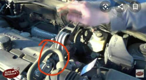

Nö, die sind beide unter der Ansaugbrücke. An den rechten bei Zylinder fünf kommt man einigermaßen ran, der linke ist schwieriger.
Okay, interessant! Also kein Nockenwellensensor und kein Kurbelwellensensor sondern die nennen sich einfach Kopfsensoren? Wobei die anderen es ja auch sind aber ich glaube ich weiß jetzt, was du meinst!
Muss ich mal nach schauen, hast n Bild? Unter der Ansaugbrücke ist natürlich immer n bisschen eng.

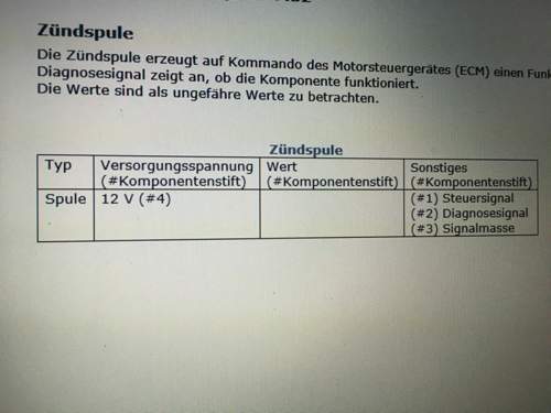

Die ZSp hat drei Kabel, einmal Klemme 15, dann Masse, geht zum Stg und eins ist eine Kontrollleitung, wahrscheinlich ob die Spule ausgelöst hat, die Kontrollleitung gehen von allen 5 Zylinder nur an einem Pin zum MSG!

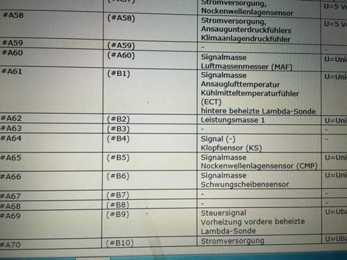

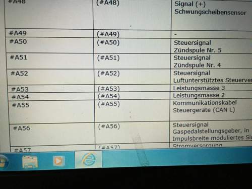

Steuergerät hat 3x Leistungsmasse
Pin 53 54 und 64
Die jeweiligen Pin‘s vom Stecker Steuergerät gegen den Batterie - Pol messen! Müssen alle Niederohmig sein, vielleicht liegt ja da der Wurm drin

Mega! Klingt gut! Aber du meinst statt 64 die 62 oder? Da steht doch Leistungsmasse 1.
@lukasquindt
Sehr gut! Hast schon was dazu gelernt 😉
62 natürlich
