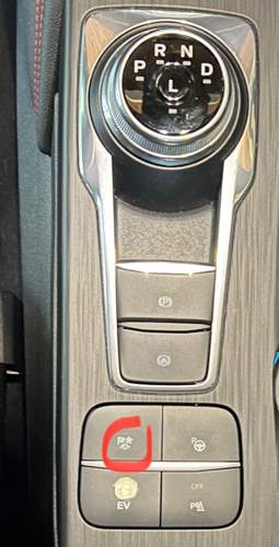

@bulli41 schrieb am 25. Juli 2023 um 09:17:53 Uhr:
Moin Moin
Ich hätte da eine kurze Frage, wie schalte ich im PHEV den Sportmodus ein ?
Vielen Dank für die Antwort
Grüße von der Ostsee
.jpg
Jo danke für diesen Tipp.
Muss ich gleich mal probieren.
