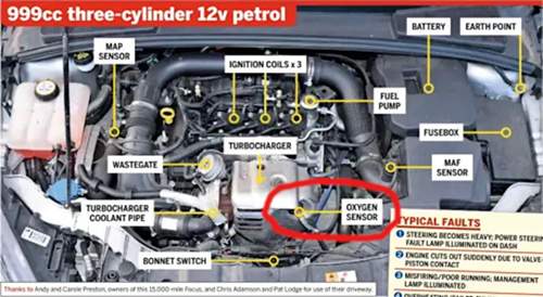

ich habe einen 2018er GCM mit dem 1.0 Ecoboost erworben. Dieser hat bereits den B7DA Motor aus dem Focus MK4.
Bei der letzten Fahrt ist die Motorkontrollleuchte angegangen und Torque (OBD2) zeigt P2237, was auf Probleme mit der Lambdasonde Bank 1 / Sensor 1 schließen lässt. Im Netz habe ich viele Fotos gefunden, wo die Lambdasonde beim 1.0 Ecoboost verbaut ist und bei den Focus MK3 Ecoboost Motoren war die wohl recht einfach zugänglich, siehe erstes Foto im Anhang (Quelle: PressReader.com).
Beim B7DA sieht es leider ganz anders im Motorraum aus (siehe z.B. hier: https://www.motor-talk.de/.../motor-b7da-im-c-max-jpg-i210907500.html), wo findet man denn dort die Lambasonde? Vermutlich muss man dafür jetzt unters Auto?
Danke!
MK3 Motor
ja
die Lambdasonde sitzt auf der Motorrückseite
Bitte wenn Möglich eine Originale Lambdasonde verbauen
