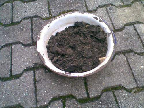

Nach 1000 km ist alles noch im grünen Bereich. Hab mir mal die vorderen Radläufe genauer angesehn. Unglaublich was für eine Menge Dreck sich zwischen Kunststoff und Blech ansammelt. Siehe Bild. Kann nur raten da nachzusehen.
Bild081-1-1
Geile Schüssel. 😁
So sah es bei mir auch aus. Ich mach das alle 2 Jahre beim Aufziehen der Sommerräder sauber. Hab zusätzlich noch Hohlraumkonservierung reingesprüht. Hoffe du hattest keinen Rost.
