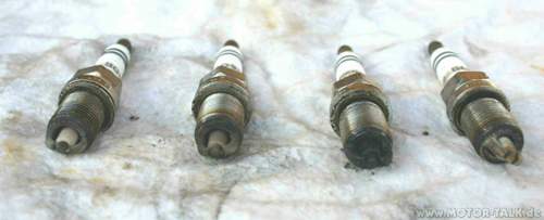

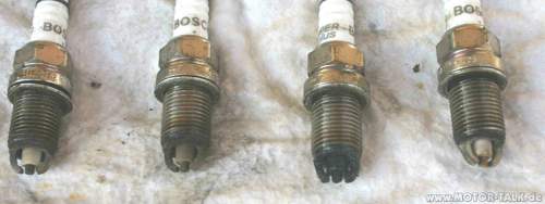

Ich muss das Thema nochmal hochholen da die Probleme weitergehen.
Heute lief der Motor nur noch auf drei Zylindern. Daraufhin Kerzen ausgebaut und das kam zum Vorschein. 1+2 sehen mormal aus. Kerze 3 voller Öl. Nr. 4 Weiße Ablagerungen. Was könnte da los sein? Kopfdichtung schon wieder hinüber? Ich denke das Öl verschwindet über den 3. Zylinder. Auf den Bildern sind die Kerzen so angeordnet wie sie im Motor saßen.
Grüße vom etwas deprimierten Carrara
Img-3240-1-1
Img-3239-1-1
War bei miur auch so. Irgendwann lief der Motor auf 3 Zylindern, weil eine Kerze hinüber war. Die anderen sehen übrigens auf der elektrode gut aus, auf dem Gewinde jedoch recht schwarz. So weit ich das kenne ist das nicht so. Eigentlich sieht so eine Kerze aus, auf der Öl ablagert.
Die Kerzen sind etwa 500 km gelaufen. Also eigendlich nagelneu. Ich weiß nicht was ich machen soll. Kopf runter? Neue Kolbenringe? Karre verkaufen?
So eine besch.. Schei...
Kolbenringe

Original geschrieben von AXR 763
@ TE
Hast du das Auto von einem Händler gekauft?
Leider nein. Da bleib ich wohl auf den Kosten sitzen. Weiß jemand was da in etwa auf mich zukommt?
Kauf dir erstmal ne neue Lambdasonde, die von Bosch kostet 105 Euro.
Ruß aus dem Auspuff ist mit Sicherheit die Sonde.
Erst mal ein Problem beseitigen, dann zeigt sich die andere Problematik im neuen Licht, mit vielleicht eindeutigeren Symptomen.
Was hat den die Lambda Sonde damit zu tun, ausser, dass die vielleicht auch verrust ist?
Das Problem sollte an der Wurzel angepakt werden und dann gucken, was mit der Lambda ist.
Was du brauchst ist:
Zahnriemensatz: Ca. 80 Euro
Zylinderkopfdichtung: ca. 40 Euro, eventuel Schrauben ca. 40 Euro.
Dichtpaste für die Ölwanne. max. 7 Euro.
Dichtungen am Ansaug und abgaskrümmer: ca. 20 Euro.
Kolbenringe gibts bei Ebay als Satz für 80 Euro.
Wobei die sind nicht defekt, sondern nur fest. Rausnehmen, saubermachen würde eigentlich reichen, aber wenn man das schon macht, dann kann man auch neue einbauen.
Eventuel Ventildeckeldichtung, je nach Zustand. Ich habe damals die alte verwendet. 10-20 Euro.
Soweit zu den Teilen.
Du brauchst gutes Werkzeug, wenn du selbst machen willst und 1 Tag Zeit. Hebebühne ist hilfreich, aber kein muss.
Werkstatt müsste 400-600 Euro dafür verlangen + Teile.
Ach ja, frisches Öl und Kühlflüssigkeit muss neu.
