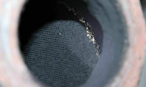

Ich behaupte: Einen ´sauberen´ dieselmotor gibts gar nicht, und wird es nie geben. Quelle: Untersuchungen zum thema ´schadstoffemissionen bei dpf-regeneration´. Aktuell leider schwer zu finden (offenbar möchte man nicht noch eine sau durch´s dorf treiben), in der frühzeit der dpf allerdings sogar in automagazinen (zb in der ´Auto Zeitung´ ) abgedruckt. Und was ein dank kurzstrecken völlig verkokter oxikat (unten mal ein bild aus der praxis - nein, kein motordefekt, einfach ein kurzstreckendiesel) mit schadstoffen wie beispielsweise kohlenwasserstoffen macht (bzw. nicht macht), lasse ich den geneigten leser an dieser stelle mal selbst beurteilen. 😉
Oxi kat kurzstrecke russ

Jetzt ist der groschen gefallen. Interessieren würde mich noch deine einschätzung zu dem beitrag mit dem ´verkokten kat´, denn messreihen finde ich keine.
Uh, da muss ich gucken. Weil in den meisten Literaturdaten die Regenerationen rausgeschnitten werden. Vollverkokt darf eigentlich nicht passieren, da dann Katschaden durch thermisches Durchgehen ansteht. Somit hat eine "Software" rechtzeitig zu warnen und eine Regeneration einzuleiten.
Was klar ist:
* bei einer Regeneration kommen deutlich Partikel und NOx. Das Märchen, der moderne Diesel reinige die Luft stimmt bestenfalls in dreckiger Umgebung und bis zu dessen Regeneration....Und so lange kein einziger auf einen "Einzeller" umgebaut hat.
* Und nein, das ist kein Grund auf sowas zu verzichten, die Gesamtbilanz ist immer noch sowas von positiv.

Gemeint war ein verkoken des eigentlich durchlässigen oxikats, nicht des filters...zig-fach gesehen.
Und das darf IMHO gar nicht passieren. Du brauchst den Oxikat schließlich nicht nur wegen der Rest-HC Oxidation, sondern auch aus NO das NO2. Denn dieses ist am Ende für die passive Regeneration des DPF zuständig. Ist der Oxikat hin, brauchst du nicht lange warten bis der DPF zu und nicht regenerierbar ist.
IMHO einer der (wenigen) Gründe, bei einem "vollen" DPF nicht auf ein Ausbrennen zu setzen. Weil der Oxikat dadurch nicht besser wird.
