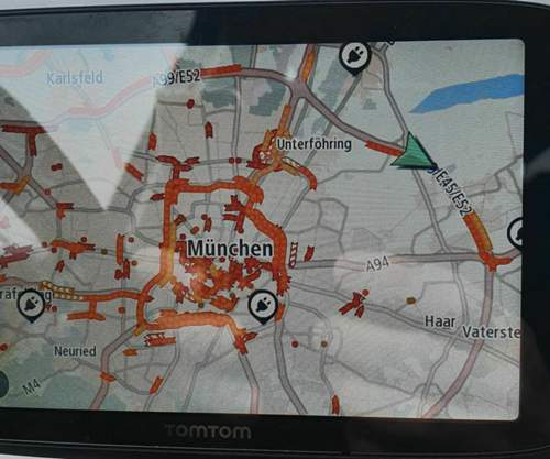

Verkehrssituation-muenchen
@alexnoe81 schrieb am 5. Juni 2021 um 12:14:42 Uhr:
Was München angeht, tippe ich mal darauf, dass allein schon eine Verbesserung des Verkehrsflusses einen positiven Einfluss haben könnte.
Den Effekt hatten wir ja bereits durch den Lockdown, aber wenn der vorbei ist, wird der Verkehrsfluss wieder schlechter werden. Davon abgesehen sind die Verkehrsmengen gerade in München so groß, dass das mit dem besseren Verkehrsfluss schwierig bis unmöglich ist; vor allem kurzfristig.
In der ersten Welle: ja
In der zweiten Welle: nein
In der dritten Welle: nein
In der ersten Welle gab es selbst auf dem mittleren Ring keinen Stau, höchstens mal etwas zähflüssigen Verkehr. In den späteren Wellen war der Verkehr wieder normal.

Dass das Verkehrsaufkommen irgendwann wieder auf dem Vor-Corona Niveau liegen wird, bezweifel ich - Hat sich ja auch einiges in der Arbeitswelt getan. Inzwischen ist aber tatsächlich wieder recht viel los.
An den Straßen wirst in München nicht mehr viel ändern können, groß Platz ist da nicht da. Und ein 3-spuriger mittlerer Ring würde es wahrscheinlich auch nicht lösen. Sind einfach zu große Fahrzeugmassen. Und in gefühlt jeder Kiste hockt nur eine Person.

Also wenn man wirklich die Innenstadt betrachtet, die in meinem Bild ja auch komplett rot ist, dann ist man dort jetzt schon mit ÖPNV (außer Bus im Stau) viel schneller als mit dem Auto. Auf der Stammstrecke fahren 7 S-Bahn-Linien im 10- bis 20-Minuten-Takt, dazu kommen U-Bahnen (5- bis 10-Minuten-Takt), Busse und Trams (jeweils 20-Minuten-Takt). Möbelhäuser ohne ähnliches, wo man zwingend mit dem Auto hinfahren muss, wenn man etwas mitnehmen will, liegen eher weiter außen: Fläche ist in der Münchner Innenstadt nicht ganz billig. Hier müsste man eher hinterfragen, wie man Leute dazu bringt, nicht alle mit dem Auto so weit rein zu fahren.
