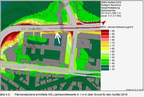

Die Frage ist, warum z.B. extreme, konzentrierte Werte direkt an einer Kreuzung oder Ecke, wo niemand sich länger aufhält, auf einen Wohnblock/Bereich beziehen. Das ist in keinster Weise korrekt
Diese Beschreibung trifft aber auf die Messstation am Neckartor nicht zu. Sie steht nicht dort, wo die NO2-Werte am höchsten sind, wie man aus der NO2-Verteilung dieses Straßenzuges aus dem Busspur-Gutachten sehen kann. Daher nochmals die Grafik. Der Standort der Messstation ist mit einem weißen Pfeil gekennzeichnet.
Die Entfernung der Messstation bis zur Kreuzung Heilmannstraße beträgt ca. 50 m. Vorgeschrieben sind nur 25 m.
Außerdem ein Bild der Hausnummern 18 und 20 der Straße "Am Neckartor". Die Häuser stehen rund 80 m vom Messcontainer entfernt. Dort halten sich also durchaus Menschen dauerhaft auf und haben deshalb auch eine Bürgerinitiative für saubere Luft gegründet.
Am Neckartor NO2-Verteilung 2019 1,4m
Am Neckartor Hausnr. 18 und 20

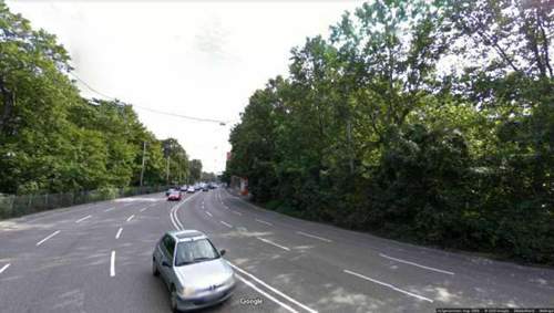

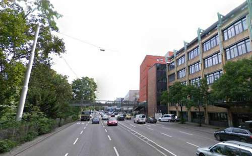

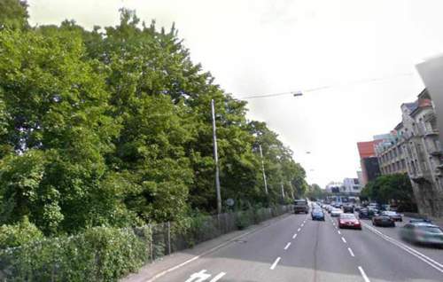

Anbei drei Fotos des Straßenzuges "Am Neckartor" aus Google Streetview von 2008. Blickrichtung jeweils Nordost, Fahrt in chronologischer Reihenfolge auf die große Ampelkreuzung zu. Auf Foto 3 ist auch die Messstation zu sehen.
Wenn ich gezielt einen Messcontainer am Luftschadstoff-Hotspot Deutschlands hätte platzieren sollen, dann wäre ich NICHT auf "Am Neckartor" gekommen – so wie es dort aussieht. Die Örtlichkeit sieht wie ne ganz normale Großstadt-Durchgangsstraße aus, sogar mit einer "grünen Lunge" auf der einen Seite.
