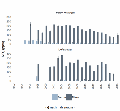

Anbei übrigens eine Grafik aus dem aktuellsten Schweizer bericht zu "Remote Sensing" von 2018, konzentration von NO2 im Abgas. Berücksichtige, dass Diesel im Luftüberschuss laufen, also der Abgasmassenstrom deutlich höher ist als der eines gleich belasteten (luftmassenbegrenzten) Benziners.
NOx Emissionen über Sensoren gemessen seit fast 20 Jahren "konstant". Was sich halt geändert hat ist die Typprüfung, wo der Kaltstart immer weiter verschärft wurde. Nix mehr mit "die Messung beginnt 40s nach dem Start des Motors, bis dahin Leerlauf" wie früher.
RSD Bericht 2018, Abb 43
Gary
Wieso ist beim Benziner seit 2016 eine Steigerung im NOx zu sehen?
Gute Frage, nächste Frage. Ist ggf. ein statistisches Thema, schlicht "Anzahl der Messungen". Nach Tabelle 4 bei Euro-6C anno 2016 gerade mal ein Fahrzeug gemessen worden. 2017 waren es 23 und 2018 313. Von jenseits 30.000 in Summe je Messkampagne. Die Schweizer erfassen das Zulassungsjahr, erst danach (separat) kommt die Euro-Norm.
Details siehe https://awel.zh.ch/.../RSD_Bericht_2018.pdf
Abbildung 42 hat übrigens den NO Anteil (wird getrennt erfasst), da passt das. Sieht aus als wäre das Verhältnis NO zu NO2 leicht verschoben, die Summe beider Werte passt aber ins Bild.
