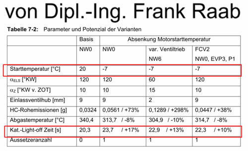

Wenn man bei 0°C starten möchte wird auch kein Benziner mehr die GW einhalten können weil die Kaltstaranreicherung so üppig ausfällt und der Kat auch länger braucht um seine Mindestemperatur zu kommen (ja ja, ich weiß, nur bei Dieseln müssen die GW immer eigehalten werden). Je nach Einbauort des Kats kann bei zu kaltem Wetter und zu niedrigen Lasten diese zu kalt werden und lässt alle Schadstoffe passieren (das betrifft aber eher die älteren Unterflurkatvarianten). Ein Katzuheizer könnte das massiv reduzieren und kostet wahrscheinlich keine 100$ pro Auto, hat trotzdem keiner!
Kapiere endlich, dass der seit Euro-2 erfundene Kaltlaufregler eine chemische Katheizung ist verdammich noch eins und schreib nicht wiederholt so einen Scheiss wie gerade zitiert. Ob ein Kat 20°C ist oder 0°C juckt den Kat bei Arbeitstemperaturen von deutlich über 100°C nicht wirklich (typisch etwa 250°C). Du schwafelst von Emissionsminderungoptionen bei Ottos, wo Euro-5 Diesel faktisch gar nichts als Minderung haben. Aktuell kannste von den NOx Emissionen her etwa 15-25 Ottos für einen einzigen Diesel des gleichen Baujahres fahren. Und je länger die Strecke, desto besser werden die Ottos. Weil Kat warm. Der Anteil Euro-1 oder Euro-2 Fahrzeuge mit "motorfernem" Kat und Auskühlproblemen im Winter ist sowas von vernachlässigbar. Weil gegen 400-600°C Abgastemperatur kannste auch mit -30°C kalter Luft auf Dauer nicht anstinken.
Bildzitat aus der Dissertation von Frank Raab (2007), also Euro-4 Zeit. Kat Light off bei 20°C etwa 20 Sekunden, bei -7°C 23 Sekunden. Auf die 3 Sekunden ist geschissen. Auf die 20 zuvor auch, vor allem wenn gleich alte Dieselmodelle grundsätzlich "ohne jede Reinigung" fahren. Nach maximal 2 min ist das Ding komplett warm. Ob eine Fahrt daher 2 min oder 20 min dauert, das ändert an der Emissionsmenge nur noch wenig.
Kaltstartemissionen Otto
@LtLTSmash schrieb am 16. Sep. 2019 um 13:52:35 Uhr:
Ich sehe dein Problem nicht. Wenn bei den Dieseln ebenfalls ein Aufheizvorgang von einigen Sekunden ausreichend wäre und danach die Abgasreinigung zuverlässig funktioniert, gäbe es doch gar kein Problem.
Wie dadurch das Benzinerproblem mit den Dieseln gelöst wird, ist wohl ein Geheimtrick?
