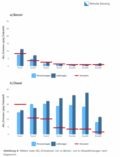

Remote Sensing Messungen des Kanto Zürich, Bericht aus dem April 2018. Zuordnung der Emissionen zu einem Fahrzeugtyp durch Kennzeichen/Datenbankabgleich.
Praktisch ist ein Euro-1 Benziner (vermutlich warm) so sauber wie ein warmer Euro-6b Diesel.
NOx Remote Sensing Zürich 2018

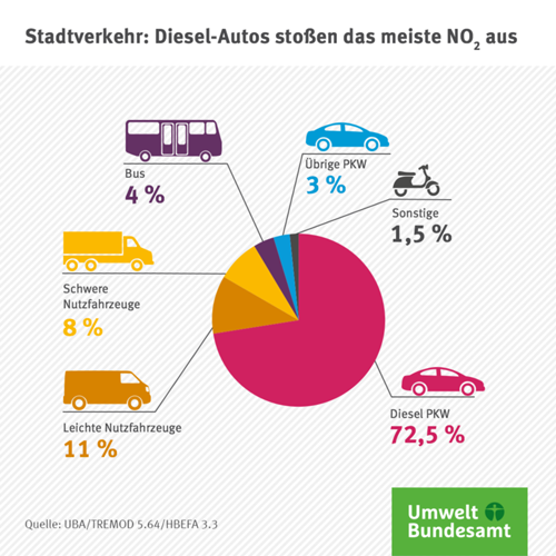

Kannst du ja so sehen, stimmt halt nicht. 72% der NO2 Belastung in der Stadt und durch den Verkehr stammen aus Diesel PKW.
https://www.google.com/search?...

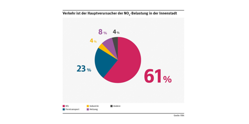

Etwa 84% der städtischen Belastung fallen auf den Verkehr.
Gesamt Stadt
Verkehr Stadt

Ja das liebe UBA. Und wie sind all die schönen Tortendiagramme entstanden?
Ja richtig, durch Schätzungen und Annahmen. Wenn diese Annahmen stimmen würden, wieso haben die Fahrverbote in HH nicht wirklich was gebracht? Aber halt, da drehen wir uns ja im Kreise.😛
Du meinst weil EINE Strasse gesperrt wurde ist nicht alles "heile"? Was ein Wunder. Wie erklärst du dir dann die Remote Sensing Messungen aus Münster und Zürich? Daraus lässt sich anhand der Zulassungszahlen / Verkehrszusammensetzung sehr präzise ermitteln, wer welchen Anteil hat. Und u.a. aus solchen Messungen stammen die UBA Tortendiagramme, die unter anderem auch im Handbuch für Emissionsfaktoren aufgeführt sind.
Exakt! Erst mal sind die Faktoren unsicher, sie basieren zwar auf Messungen, aber das ist im Prinzip nur ne Abschätzung. Und gerade wegen NOx wurden die Faktoren bei den Diesel ja in den letzten Jahren angepasst (da zeigt sich doch wie gut diese wohl sein können), Katalterung bei Ottos, Billigkats (noch) nicht berücksichtigt.
Sicherlich ein guter Anhaltswert, aber mit großem Fehlerpotential.
Und des weiteren sind das hier ganz allgemeine Berechnungen, für die lokal höchst Unterschiedlichen Gegebenheiten also prinzipiell ungeeignet.
Leider lässt sich lokal nicht so einfach rausfinden von wem wie viel NOx stammt.

Wieso diese "Millionen Billigkats" in den Messungen Münster 2016 und den Schweizer Messungen aus 2017 nicht auffallen musste mal erklären. Vermutlich hats da ein temporäres Fahrverbot für Billigkats gegeben, an das sich alle halten. Komischerweise sagen alleine diese beiden stationären Messungen aus, dass etwa Faktor 5-10 zwischen Benzinern und Dieselmotoren liegen. Was bedeutet das noch gleich bei einem 30%igen Dieselanteil für die NOx aus dieser Quelle?
