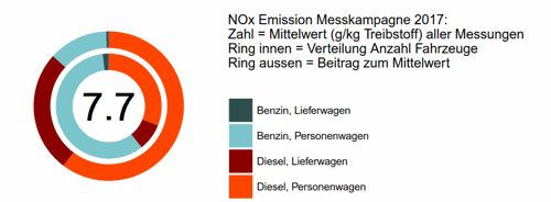

Schweizer Bericht mit am angegebenen Titel und kaum 10 Sekunden Google: https://awel.zh.ch/.../RSD_Bericht_2017.pdf
Also ums mal kurz zusammenzufassen: Du hast Messungen aus London (2012), Münster (2016) und der Schweiz (2017) sowie etwas kleiner aus Innsbruck (Nature Publikation) vorliegen, die deinem heiligen Diesel alle vier nicht grad einen Persilschein ausstellen. In der Schweiz und Münster ist ein Seehafen als Störquelle sicher auszuschließen. Zudem haben die Münster-Messungen keine erwähnenswerten Unterschiede im Partikelausstoß zwischen Benziner und Diesel nachweisen können, aber enorme beim NOx. Was war noch gleich dein Punkt? Alle Quellen lügen?
Übrigens ist der NOx Imissionsschutzwert in der Schweiz bei 30(!) µg/m³ und nicht 40 wie bei uns. Das zum Thema "wir haben nur die falschen Grenzwerte".
Verteilung NOx Emissionen RSD Messungen

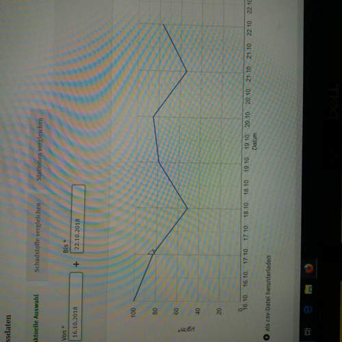

https://www.umweltbundesamt.de/.../aktuelle-luftdaten?... Hau den 20.-22.10.18 in Oldenburg rein. Dann siehst du das der NO2 Wert im Bereich des Marathons deutlichst sinkt...

Oldenburgs Messstation misst Rekordwerte - ohne Autos
Auszug:
Am 21. Oktober dieses Jahres, einem Sonntag, meldete die Station einen alarmierenden Tageshöchstwert von 54 Mikrogramm Stickstoffdioxid pro Kubikmeter Luft – und das, obwohl an diesem Tag wegen eines Marathonlaufs stundenlang überhaupt kein Auto dort vorbeifuhr.
Ein rätselhafter Wert – viele mögliche Erklärungen
Der Grenzwert von 40 Mikrogramm wird an dieser Messstelle in der Oldenburger Innenstadt zwar regelmäßig überschritten, in der Liste des Umweltbundesamts taucht für 2017 zum Beispiel ein Jahresmittelwert von 49 auf. Doch wie kann es sein, dass dort auch dann derart hohe Stickstoffdioxidwerte gemessen werden, obwohl über Stunden kein Autoverkehr da ist?
der Tageshöchstwert an einem Tag ohne Verkehr ist also höher als der Jahresdurchschnitt? Alles klar, wir müssen alle Diesel verbieten.😛
