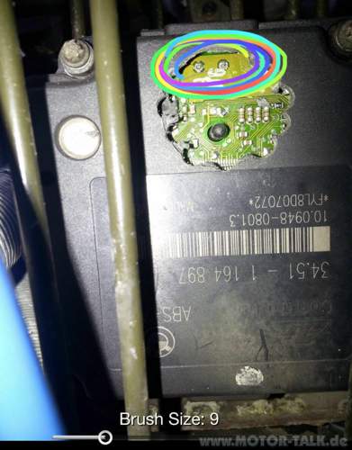

So nochmal eine Rückmeldung:
Ich habe das Steuergerät ausgebaut und mit nen befreundetem elektonik papst (ich selbst habe nicht so die Fähigkeiten mit dem Lötkolben) mal einiges an dünn gewordenen Kontakten nachgelegt.
Die lampen gingen aus und sind seit drei tagen auch aus. Mal sehen wie lange das so bleibt 🙂
@cap: an dem verschwiegenem FS hat sich nix geändert. Auch bmw procar kommt nicht rein 😕
Nochmal vielen Dank an alle 😁
Ein hoch auf das MT-e36 forum 😁 😁
Cheers raccoon
Lass mich raten, die üblichen Verdächtigen....die beiden Kontakte zur Steckbrücke für den Pumpenmotor?
:-D ;-)
:-D ;-)
Die waren auch dabei... hatten das Steuergerät aber komplett auf 😉
Bin mal gespannt wie lange jetzt Ruhe ist...
Cheers raccoon
