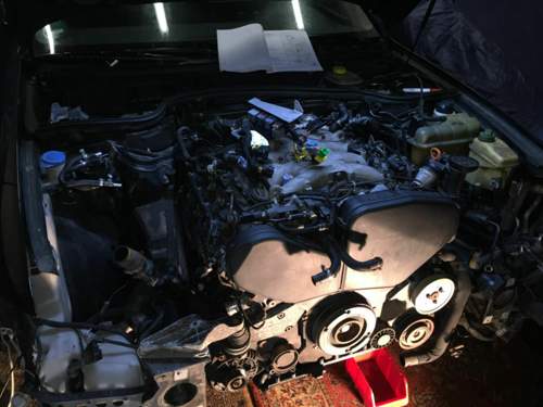

Hallo max, hallo 3.3 vielen Dank für die Antworten, nockenwellen waren immer die ersten?
So, heute ist nicht gabz so viel passiert, habe die restlichen leitungen und kompressor abgebommen, die verstrebungen unter dem motor.
Kardanwelle und Motor sind ab, leider scheitert es an dem scheiß bowdenzug vom getriebe, im leitfaden steht 45* drehen, habs probiert klappt nicht, die beiden haltenasen sind weg, trotzdem lässt es sich nicht drehen.
Morgen geht es den antriebswellen vorne an den kragen, die restlichen Lagerungen werden gelöst und am donnerstag fliegt die manschine raus und wird gerenigt, freitag dann das Getriebe getrennt udn dann wird es spannend.
Ich muss immermslwieder anmerken das der 3.3 um einiges verbauter ist als der w12, der ist zwar größer, hat jedoch nur 5% der menge an anschlüssen.
Ich werde weitere fotos hochladen sobald es weitere relevante fotos gibt
Mit freundlichen Grüßen

Bin schon gespannt wie der Abbau der Antriebswellen läuft - habe hier bei meinem eine längere Pause eingelegt, da ich die Schrauben nicht aufbekommen habe.
