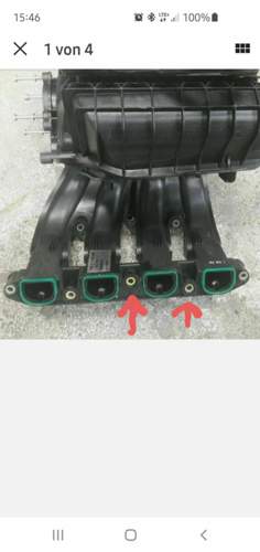

Hi Leute,
Ich habe ein Frage bezüglich der Dichtungen an der Ansaugbrücke vom 318i N42.... Ich bin dabei die 4 ecks Dichtungen zu wechseln an der Ansaugbrücke Einlass, soweit so gut, allerdings sind im Dichtungssatz, siehe Bild, noch 3 Runddichtungen dabei... Wo zum Teufel kommen die hin ?! Sorry für die blöde Frage, aber beim Abmachen waren nirgends solche Dichtungen zu finden!!! Danke für Erklärungen schonmal, Bilder wären toll... :-)
Gruß, Martin

Also ich hab die drei getauscht und schau mal wie viel Drehmoment die schrauben bekommen ich vermute die Stehbolzen bekommen mehr Drehmoment. Zusätzlich ist die Dichtfläche gefräst um gute Dichtigkeit zu gewährleisten die auflägefläche an den schrauben könnte um den Faktor den die drei Gummis nachgeben sollen höher sein so wäre eine ordentliche Flächenpressung gewährleistet.
Aber warum hinterfragen wenn es so funktioniert einfach alles so tauschen wie vorgesehen. Weg lassen empfiehlt sich nicht die Ingenieure damals haben sich bestimmt dabei etwas gedacht.
Ich weiß nicht recht, diese dicken Gummiringe sind sicher nur dort sinnvoll, wo sie auch hingehören.
Die sollen bestimmt nicht stark gequetscht werden, also müßte eine entsprechende Aussparung vorhanden sein.

Ich hab noch ein wenig Nachgeforscht und die Ansaugbrücke ist auch beim 316i verbaut, und beim N46 120i Motor... Aber nirgends tauchen diese Dichtungen auf.... Ich mach das jetzt einfach so... Ich leg die auf alle 3 Stehbolzen hin, und zieh das ganze mal an und schau mal ob das ganze überhaupt Dicht ist.... Sollte man ja gleich merken wenn die Suppe rausläuft und auch wahrscheinlich hören.... Sollte es aber so funktionieren dann war es wohl das ?!
Vielleicht sollen die Gummiringe verhindern, dass die Dichtprofile zu stark gequetscht werden.
Merkwürdig finde ich nur, dass vorher keine Gummiringe verbaut waren, wobei der Vorbesitzer da vielleicht geschlampt haben könnte.

Also plausibel vermute ich das die Dinger genau da hin kommen wo ich das auf dem oberen Bild gezeigt hatte, allerdings sind bei mir so Plastikringe verpresst, zumindest sieht es danach aus, weil ichs nicht rausbekomme, deshalb meine Vermutung das es evtl. zwei Ausführungen der Brücke gab, 1ne wo man die Dichtungen in die Nut drückt und die andere die schon die Ringe verpresst hat oder so gegossen sind, keine Ahnung...
Das Foto ist natürlich bescheiden ;)
Vielleicht kannst du mal ein brauchbares Detailfoto machen.

Also die unteren beiden Schrauben sind zwar eine sch**** Arbeit zu demontieren aber die sind nicht zum Spaß da ich würde mindestens die hintere verbauen wenn nicht beide.
Es gibt ziemlich sicher keine zwei Varianten das was du meinst sind die ausgehärteten Gummis die musst du natürlich entfernen bevor du die neuen rein machst. Am besten einen Spitzen Gegenstand nehmen von der Seite „anstechen“ und dann raus Hebeln. Ein stumpfes Messer eigenet sich dafür oft gut weil es schmal genug ist um auch bisschen nachzubeben.
Das Gummi ist am Motorblock angeflanscht das wird durch die Temperatur extrem Hart wenn du mal die anderen am Block angeflanschten Dichtungen anschaust die werden auch hart wie Kunstoff sein und wie verschweißt mit ihren Dichtflächen.

Kurzes Update, an alle die es nicht gemacht haben, die Dichtungen kommen da rein wie auf dem Bild zu sehen ist... war ne Fummelei, aber jetzt passt es so wie es soll...Danke an alle....
Wo lag jetzt das Problem, dass du das nicht direkt erkannt hast?
Musstest du erst die alten Dichtungen raushebeln?
Themenstarteram 11. März 2021 um 9:23
Naja einfach daran das ich geglaubt habe das die Ringe einfach da sind, da hingehören, einfach Bauartbedingt so hergestellt wurde, da ich ja dachte das es Plastik sei... Und wenn man da etwas rumhebelt dann sind so Art splitter weggebrochen, als wie wenn Plastik bricht eben...
Durch größere Gewalteinwirkung wurde ich eines besseren belehrt und siehe da, die 3 Gummiringe im Lieferumfang machten plötzlich Sinn... in diesem Sinne....
Also waren die Elastomere-Ringe durch Alterung so verhärtet, dass du die für Hartplastik gehalten hast.
