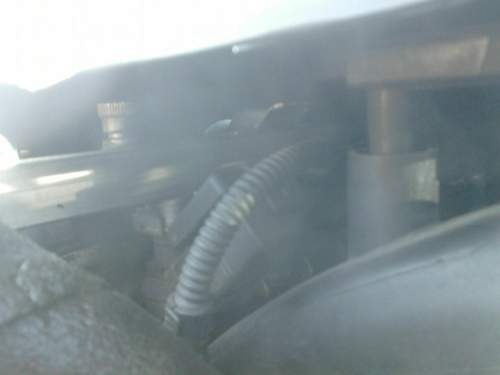

Dann aufschließen, Fahrertür öffnen aber nicht starten. Dann vorne über der ASB ist das silbernene Benzinverteilerrohr, am vorderen Ende ist eine art Reifenventil. Drück das mal, es sollte Benzin heraus spritzen 😉

Ganz links im Bild ist das Ventil zu sehen, ich habe die rechte Motorabdeckung grade nur etwas angehoben.
Nur durch öffnen der Fahrertür und Motorhaube? Muss ich die zündung nicht anmachen, damit Sprit nach vorne gepumpt wird ?
Nein, nicht starten oder Zündung anschalten. Wenn du aufschließt und dann die Fahrertür öffnest, wird die Benzinpumpe für 3 Sekunden angesteuert und baut den nötigen Druck auf zum starten auf.
Erst wenn der Motor gestartet wird läuft die Pumpe dauerhaft.
Mit dem Test findet man heraus, ob die Benzinpumpe läuft oder erst durch die Vibrationen des Motors anläuft und wenn sie gleich läuft, ob der Druck auch gehalten wird.

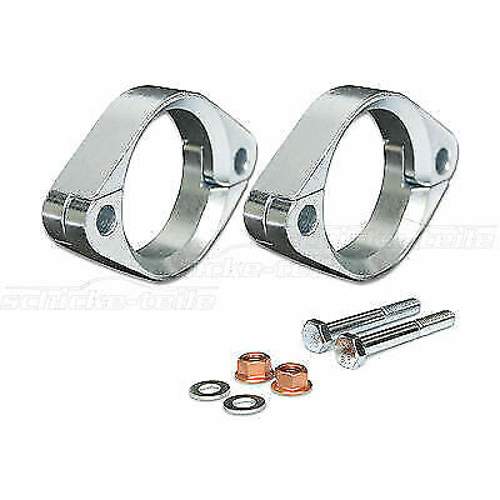

Mal eben kleines Update, habe mir die Teile bestellt, jedoch beim Einbau gescheitert.....
Müssen die alten flansche hierzu ab? Dachte ich kann diese hier quer dahinter setzen dass ich quasi 4 auf einer Seite habe, 2 neue und 2 alte aber das war nix
Hat da jemand vielleicht ne idee? Wollte ungern meine kats riskieren wenn ich auf den Bolzen rum kloppe.
Moin, ich habe bei 220tkm auf den kats geklopft ... und sind jetzt mit 245tkm immer noch fit
Wenn man die Bolzen mit dem WIG erhitzt gegen sie wie von alleine raus... ich habe jeweils nur einen kurzen bestimmenden Schlag gebraucht
