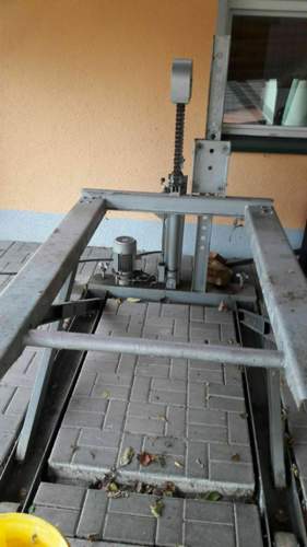

@iblpro schrieb am 17. April 2018 um 21:02:23 Uhr:
@Stormy78 diese Hebebühnen hatten wir beim PGH Autodienst auch waren echt Top.
Ja die sind richtig gut, wurden nach der Wende leider reihenweise verschrottet.......
