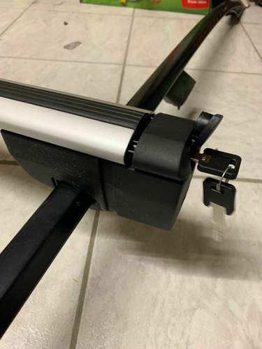

So, ich habe es getan. Ich habe mir gerade bei Ebay Kleinanzeigen für 20€ die beiden Mopf-Dachreling gekauft. Bin gerade zu Hause angekommen und diese neben meine VorMopf Reling gehalten. Von der Gesamtlänge und den Abständen her sind die identisch, ABER: die Reling an sich ist anders geformt. Etwas flacher und eckiger, als die vom VorMopf. Somit stellt sich dann die Frage, ob mein OEM Mercedes Grundträger noch passt. Man was für ein Ärger, wegen sechs Gummidichtungen!
Ich habe nun die letzte Hoffnung in @Mackhack, dass er irgendwo her die sechs bzw. fünf Dichtungen herbekommt. Eine gab es ja bei MB für den VorMopf. :-)
Nachtrag: Grundträger passt auch bei der Mopf-Reling

Kommt auf den Zustand der Reling an. Es gibt im Netz auch welche für 100€ und mehr. In meinem Fall hat die eine Reling einen kleinen Kratzer. War mir aber egal, galt ja nur fürs Probieren. Wenn ich die Reling dann doch irgendwann verbauen muss, besorge ich mir eine neue, bessere.

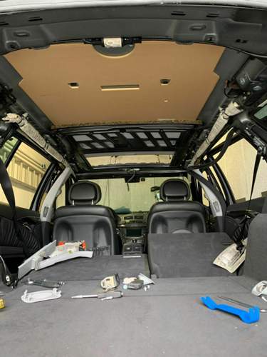

Dachhimmel ist raus. Jetzt geht es ans Abschrauben der Dachreling. Bis später
@chruetters schrieb am 28. Dezember 2020 um 12:55:19 Uhr:

Mist, das habe ich zu spät gesehen. Dachhimmel ist wieder drin. Das tut mir leid

Ich bin noch nicht ganz fertig. Ich hatte jetzt Hunger und Durst. Ich mache morgen weiter. Ich denke so ca. 1,5 Sd noch.
Die Mopf-Reling mit den Unterlagen passt! Aber was für eine Arbeit, für sechs so dämliche Unterlagen.
Fotos poste ich morgen.
Hier noch die Teilenummern:
Dachreling links Mopf A2118400924
Dachreling rechts Mopf A2118401024
Unterlage vorne links Mopf A2118490176
Unterlage mitte links Mopf A2118490376
Unterlage hinten links Mopf A2118490576
Unterlage vorne rechts Mopf A2118490276
Unterlage mitte rechts Mopf A2118490476
Unterlage hinten rechts Mopf A2118490676
Ich muss zwei Sachen dazu sagen. 1. das ist nichts für Anfänger. U.a. müssen links und rechts der Windowbag gelöst werden. Da braucht man Eier in der Hose :-)
2. trotz größter Sorgfalt, sind mir beide Haken vom Dachhimmel abgebrochen. Wir waren zu zweit. Ich empfehle den Himmel zu dritt rauszuholen. Allerdings sind die beiden abgebrochenen Halter hinten völlig egal. Der Himmel hält auch so.
