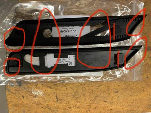

So, ich habe heute die 6 Unterlagen für den Mopf erhalten und eine noch in ganz Deutschland für den VorMopf (hinten rechts)! Nun gibt es in Deutschland (laut meinem Teileonkel) keine mehr in Deutschland. Er hatte noch versucht in Süddeutschland eine weitere Unterlage zu bekommen (laut EPC) Bestand 1x. War leider nicht so.
Seht euch selber das Bild an. Das ist jetzt die Unterlage hinten rechts VorMopf und Mopf. Um es vorweg zu nehmen, das kann nie im Leben passen.
Wo sind jetzt die Leute, die angeblich die Mopf Unterlage beim VorMopf eingebaut haben? Ich hätte gerne gewusst, wie das ging.
Ich habe bei dem Bild die 5 gröbsten Unterschiede eingekreist.

Ich habe jetzt mal weiter recherchiert. Vielleicht hilft das:
Wir wissen nun, dass die VorMopf und Mopf Unterlagen unterschiedliche Teilenummern haben und praktisch nicht passen können.
Jetzt aber das interessante, laut meinem EPC haben auch die Dachreling links und rechts unterschiedliche Teilenummern:
VorMopf links A2118900193
VorMopf rechts A2118900292
Mopf links A2118400924
Mopf rechts A2118401024
ABER! Das Dach hat beim VorMopf und Mopf (Glasschiebedach) die identische Teilenummer A2116570609. Somit müssten die Löcher im Dach identisch sein und nur die Dachreling anders geformt sein. Wenn man also logisch denkt, könnte man dann die Mopf Reling beim VorMopf nehmen mit den Mopf Unterlagen.
Sehr guter Einwand. Dann könnte ich mir die gebrauchte mopf reeling holen und meine mopf gummis verwenden. Interessant, wie optische Unterschied ist.
