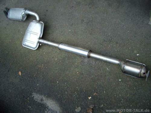

Ich habe probleme den o.g. Übergang bei meiner Auspuffanlage Dicht zu bekommen.
Bisher bin ich davon ausgegangen, das ein Metall-RING zum Abdichten zwischen die beiden Teile gehört...
H-Rohr sowie Kat sind original.
Heute jedoch war ich nochmal beim 😁 um den originalen Dichtring noch einmal neu zu bestellen, und der war sich nicht ganz sicher, da beim PG im ETKA "DichtUNG" steht.
Kann jemand bestätigen, das da wirklich original einen Dichtung zwischen gehört und kein Ring?!
Dann wüsste ich auch, warum ich die Stelle nicht zu bekomme...😉🙄

Wenn du den Brennring bissl abschleifst,wird der wahrscheinlich auch dicht,wahrscheinl. schlägt der innen am Kat an...Aber wenns da ne Dichtung gibt,ist das dann die bessere Wahl,insofern die Dichtflächen plan sind...
Natürlich Neu😁
Muss doch zum Rest des Autos passen...😉
ABER, kein Keramik!
Na, für 10 Euro fange ich da bestimmt nicht an zu Basteln, sondern kaufe den, der dazwischen gehört!
Der Brennring würd auch sehr störend in den Gasfluß hineinragen,da für kleiner Rohrdurchmesser ausgelegt.

Naja, die gibt es auch grösser und ich hatte auch einen dazwischen, der innen ein Maß von ca. 60mm hat!
Komisch, trotzdem nicht Dicht...😕😛

...weil ich eine Benzinpumpe unter dem Wagen habe, nicht wie der orgi G60 nur eine Hauptpumpe im Tank. Damit passt der G60 MSD nicht mehr und ich habe umgeschwenkt auf 16V VSD, 16V MSD, G60 ESD

Nein, mit Sicherheit nicht. Ich bin nur damals mit H-Rohr und Kat zu meinem Teilehöker gegangen und habe gefragt ob er dafür etwas hat. Auf die Idee mit der Dichtung, bin ich (und auch er) garnicht gekommen!

Und was fährt ein originaler Corrado G60 als Auspuffvariante spazieren?
Hoffe nur, das es mit meiner Kombi bei der AU / Tüvabnahme keine Nervereien gibt, aber ich glaube, das kann kein Prüfer wissen!?

Original war bei mir OHNE Vorschalldämpfer,Rest ungefähr so wie auf deinem Foto(anderes Endrohr).
