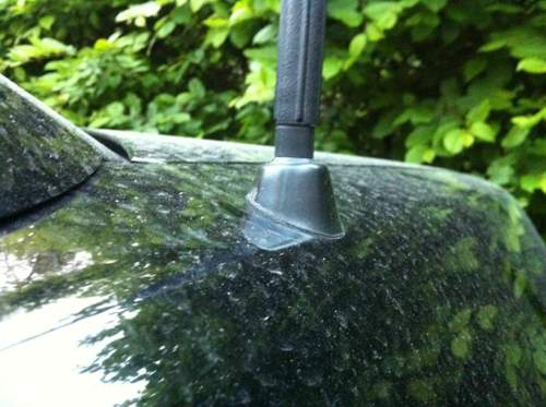

Erstmal ein freundliches Hallo in die Runde,
Da unsere "Dickschiffe" ja nun in die Jahre gekommen sind wird sicherlich der ein oder andere C4 Fahrer ein ähnliches Problem haben: Nach Jahren der UV Einstrahlung ist die Dichtung des Dachantennenfußes nun porös und gnibbelt so langsam aber sicher ab!!!
Bevor das ganze nun undicht wird und Wasser einbricht (Flecken am Dachhimmel, Tropisches Klima im Auto) wollt ich mich mal um Ersatz für meine alte Dichtung bemühen.
Ne neue Antenne wollt ich nicht gleich verbauen - Da bin ich in der Bucht auf den Anbieter nb-store gestossen desweiteren gibt es für alle Orginal Fetischisten wohl noch einen Orginal Reperatursatz inkl. Schraube und Co. beim Freundlichen.
Ich selbst habe nur die Dichtung aus der Bucht besorgt. Und bin begeistert.

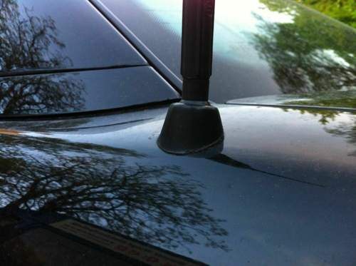

Ja Passt Wunderbar
habe meine Dichtung heute bekommen.....passt eigentlich nicht! habe sie aber so lange drauf gewürgt, bis sie drauf geblieben ist....schaut jetzt bisschen vergewaltigt aus...aber besser als vorher!

Das Gummi von der Standard 16V Antenne vom Golf Hersteller Bosch passt auch genau!
Ich meine davon haben wir noch einige in der Firma liegen, werde mal nachschauen ob die passen, diese kosten bei Bosch gerade mal Knapp 2,00 Euro!

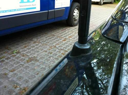

Also meine Dichtung hat Wunderbar und ohne Probleme gepasst - habe allerdings auch nen Fuß mit Telefonempfang...
Aber das sollte ja eigentlich kein Unterschied ausmachen...
Habe mir die Dichtung für Audi A6 - bestellt
Denk auch mal ob nun die Dichtung für ne 16V Antenne oder nicht ist sollte auch keine Rolle Spielen...
tja...irgendwie müssen sich die Antennen doch unterscheiden! Meine hat wie gesagt voll beschissen gepasst und ich musste sie vorher auch anpassen, weil hinten zu viel Dichtung war, sonst hätte die Dichtung nicht mitm Dach abgeschlossen! Dichtung hätte bei mir 2-5mm länger sein müssen!

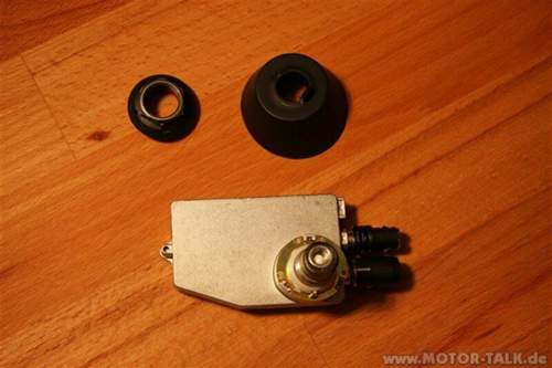

Falls es dem Lieferanten hilft - für Audis aus dieser Zeit sind die meisten Originalantennen (die mit dem Alu-Kästchen unten am Antennenfuß) von Fuba hergestellt worden. Aber davon verkauft(e) Fuba Automotive (Delphi Konzern) leider keinerlei Einzelteile, selbst nach allen Regel der Fuhrparkerschen Überredungskunst. Ist aber schon einige Zeit her das ich angefragt habe...
@ SeddiV8 - was ist das genau für ein Antennenfuss den Du brauchst ? Habe sowas letztens bei einem Bekannten in einem Sortimentskasten gesehen, lauter Einzel- und Kleinteile für Antennenzeug, allerdings meist ohne Verpackung und Beschriftung...
FP
Hi Fuhrparker!
Ich werde mal ein Bild einstellen. Vielleicht hilft das ja!?
Gruß Seddi
So,hier mal ein paar Bilder!
