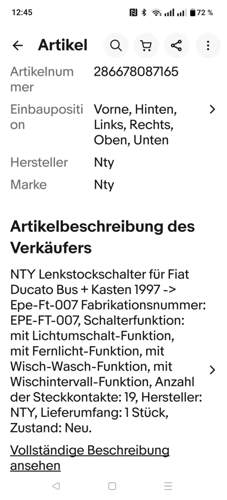

[quote][i]@bandscheib71 [url=/forum/aktion/PostJump.html?postId=71652296]schrieb am 26. April 2025 um 6:55[/url]:[/i] Guten morgen, Ich habe das Problem gefunden und behoben. Bei dem Lenkstockschalter mit der OE Endungen 507 als Nachbau fehlt auf der Leiterbahn der/das Zündungsplus für den Wischer und jener fährt somit nicht in die Ruheposition zurück. Da man an die Leiterbahnen nicht (im Kunststoff eingeschweißt) herankommt, hab ich das alte Gehäuse mit den neuen Bauteilen ausgestattet und verbaut. Funktioniert wieder alles :) Danke an jene welche Hilfestellung geben haben. Gruß Michel[/quote] Hallo Michael, habe heute auch den Lenkstockschalter gewechselt Nr......507 und nun habe ich das gleiche Problem mit dem Wischer. Nun meine Fragen: wo finde ich die Leiterbahnen und welches Gehäuse ist gemeint?
Hallo @rotti01
Mit dem Gehäuse ist der Lenkstockschalter selbst gemeint.
Wie du wahrscheinlich schon selbst gesehen hast, lässt jener sich über Schrauben und Klipsen auseinander nehmen, rate ich allerdings von ab sofern sichs vermeiden lässt. Die Leiterbahnen sind (zumindest bei meinem Originalen und auch dem Meat & Doria) im Kunsstoffgehäuse eingelassen. Eine dünne Lage Kunststoff, dann die Leiterbahnen und dann nochmals eine dünne Lage Kunststoff. Das bildet den unteren Teil des Gehäuses. Die Leiterbahnen führen direkt vom Stecker aus in etwa zur Achse des Gehäuses.
Welchen Originalen Lenkstockschalter hast du denn verbaut?
Und welches Problem besteht denn bei deinem?
Erstmal danke für die Antwort. Wenn ich das so lese, werde ich wohl mit dem Makel leben. Bei mir ging das Abblendlicht nicht mehr und da habe ich den Lenkstockschalter gewechselt und alles funktioniert wieder, nur das die Scheibenwischer nach dem ausschalten nicht in der Nullstellung bleiben, sondern noch einmal ca. 10 - 15cm hoch fahren. Da man sich aber daran gewöhnen kann, lass ich es wahrscheinlich so, ehe ich noch mehr kaputt mache 😉 nochmals danke, Gruß Thomas
