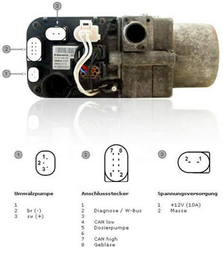

Innerhalb des Urlaub habe ich mich durch dutzende Beiträge gelesen, doch finde ich nirgends eine Beschreibung bzw einen Hinweis darauf ob es auch bei einer werkseitigen Standheizung die Diagnoseleitung "irgendwo" im Motorraum gibt (ausser an der Standheizung selbst).
Auch meine hat nun den berüchtigten Flammabbruch und ich habe alle hier gegeben Hinweise und Anleitung durchgeführt...leider (noch) erfolglos.
Da ich jedoch den Fehlern gerne richtig auf den Grund gehe um sie, wenn möglich, nachhaltig zu beseitigen bzw künftig zu verhindern möchte ich mit der Webasto-Software direkt ans gerät.
Die Möglichkeiten mit VCDS sind ja leider begrenzt,
Kann mir bitte ein sachkundiger Schrauber sagen ob es diese Leitung direkt im Motorraum gibt und wenn wo genau sie verlegt ist, - ich mir die Schrauberei bei den Temperaturen vorerst sparen kann.

Hast Du ein Handsender für die Standheizung verbaut? Dann kannst Du den W-Bus am Empfänger abgreifen...
Eingebaut schon, doch leider (dummerweise) noch nicht angeschlossen.
Hast Du von Zuheizer auf Standheizung umgerüstet ?
Dann ist die Kammer 2 von Stecker 2 nicht werksseitig verbaut.
Den W-Bus benötigst Du für die Fernbedienung und für die Webasto Software ...
Allerdings verstehe ich nicht, was Du mit VCDS nicht machen kannst ...
einfach mit VCDS entriegeln und mehrfach über VCDS starten ...

Erstmal danke für die Antwort
Nein nicht umgerüstet.
Pin Nr zwei ist belegt, vor einer Woche kontrolliert.
Was ich möchte ?
Die Informationen über den Zustand bzw alle Fehlermeldungen und die kompletten Werte.

wenn die Kammer 2 belegt ist, kann diese ausschliesslich an den Stecker für den Empfänger gehen,
wo der beim Passat verbaut ist weiss ich nicht, vermute an der C-Säule, wenn Du den Stecker gefunden hast,
hast Du die Leitung ...
Und bei Flammabbruch keine Doktorarbeit daraus machen; Brenner öffnen, Brenner & Brennkammer reinigen und gut ist ...
Der Empfänger sitzt im Kofferraum rechte Seite hinter der Abdeckung :
https://www.motor-talk.de/.../blick-nach-oben-i205821694.html
https://www.danhag.de/.../vw-passat-3c-b6-app-steuerung-standheizung
rot = Plus
braun = Minus
gelb = W-Bus

Ergo, dabei eben auch auf die Belegung des Steckers geachtet: Kammer Nr 2 ist definitiv belegt.
Ein Funkferbedienung ist ab Werk nicht vorhanden !
