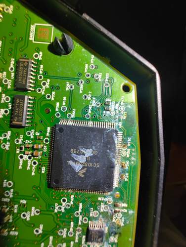

Hallo alle zusammen, ich berichte mit erfreulichen bzw. unerfreulichen Neuigkeiten!
Ich habe soeben das gesamte SAM ausgebaut nachdem ich alles nochmal nachgemessen habe! Um ein Kabelbruch bzw ähnliches handelt es sich nicht. ABER, mir ist aufgefallen, nachdem ich den sehr hilfreichen Text von pendlerrad studiert hatte, das die Messwerte bei CAN-LOW etwas unter 2,5V und bei CAN-HIGH etwas über 2,5V. CAN-LOW hatte 0.00V und CAN-HIGH 1,8V... Das lässt ja auf einen Kurzschluss auf Masse schließen soweit ich das jetzt verstanden habe. Darauf habe ich dann den Durchgang bei grau/weiß und grau gemessen, da passte alles. Also gesamtes SAM ausgebaut, geöffnet und siehe da. Es sieht aus als hätte es Wasser gezogen :0! Ich denke mal das wird wahrscheinlich das Corpus Delicti sein, denn so oxidiert sollte da eigentlich nix mehr funktionieren. Ich hab euch mal die Bilder der Platine angehängt! Wenn mir jemand sagen könnte was genau da oxidiert ist und ob das evtl. mit meinem ursprünglichen Fehler zusammenhängen könnte wäre ich dem sehr dankbar :D! Aber schonmal vielen Dank!

Moin,
ich meine auf dem Foto bereits einzelne durch elektro-chemische Korrosion gelöste Verbindungen zu erkennen.
Daher erstaunt es, das die Platine im Betrieb unauffällig funktioniert hat und nur der CAN-D nicht ansprechbar war.
Professionelle Reparaturbetriebe werden diese Platine kaum annehmen, das Risiko für Ausfall ist hoch.
Da der CAN-D aktuell nicht mehr funktioniert kann auch der Codierstatus nicht ausgelesen werden, um diesen auf eine andere Platine zu übertragen. Aus meiner Sicht kannst Du hier mit versuchter Eigenleistung nichts schlimmer machen, also würde ich zunächst eine Reinigung vornehmen.
Du kannst die Platine mit Isopropanol einsprühen und mit einem weichen Pinsel vorsichtig die hellen Kristalle wegputzen.
Immer wieder Makroaufnahmen von allen Abschnitten der Platine machen. Falls sich bei der Bearbeitung ein Bauteil löst hast Du dann eine Chance, zu erkennen wo es wie hingehört.
Mit einer Lupe oder Uhrmacher-Okular und guten Beleuchtung siehst Du nach Reinigung genauer, was beschädigt ist.
Nicht mit scharfem Druckluftstrahl abblasen, das kann Bauteile abreißen.
Einzelne Lötstellen kann man nach Reinigung mit passendem Lötkolben mit feiner Spitze, neutralem Flussmittel und (sehr wenig) sehr dünnem Lötzinn (oder SMD-Lötpaste) wiederherstellen, wegoxidierte Leiterbahnabschnitte mit feinem Draht ersetzen. Eine SMD-Heißluft-Lötstation ist nicht unbedingt erforderlich.
Die Kunststoffgehäuse schützen die integrierten Schaltkreise, aber wenn dort Kontaktfüße ab sind ist es vorbei.....
Viel Glück!

Uh... der Klassiker.
Nach der Reinigung wie Pendlerrad es beschreibt würde ich allerdings die Codierung des SAM abspeichern (lassen). Im Falle eines Austauschs des Steuergerätes sind dann alle Codierungen passend zu Deinem Auto und der Ausstattung auf ein anderes SAM übertragbar. Ansonsten sind die grundsätzlichen Funktionen zwar über alle Fahrzeuge gleich aber wenn einzelne Funktionen im neuen (gebrauchten) SAM aktiviert bzw. deaktiviert sind dann führt das zu Fehlermeldungen.
Wo bist Du denn her?
Wenn alle Stricke reissen dann kann eine auf MB spezialisierte Werkstatt oder MB direkt die Codierung des SAM wiederherstellen. Kostet allerdings rund 250 Euro (letzter Stand bei einer KI in einem 204 MoPf).
So Ich habe jetzt die korrodierten Stellen mit 99% Isopropanol und einem kleinen Pinsel gereinigt und es ist sowohl jede Leiterbahn als auch jedes Füsschen der ICs erhalten. Also sie sind alle noch mit der Platine bzw dem IC (also diesem dicken schwarzen plastik Viereck) verbunden. Was nicht mehr da ist, ist der Lötzinn bei TP241, TP240, TP219, TP193. Ich vermute mal das man den aber wieder drauf löten kann? Ich habe noch mal hochauflösende Bilder gemacht die beim Upload hoffentlich ihre Qualität behalten. Die Betroffenen stellen habe ich mal mit einem roten Pfeil zur Orientierung makiert. Mein nächster Schritt wäre jetzt die Platine noch einmal von hinten zu untersuchen und ggf. da nochmal zu reinigen. Wenn dann alles top aussieht bau ich das SAM einfach mal wieder ein und probiere es nochmal mit dem auslesen. Weil wenn ich nichts auslesen kann, kann ich glaube ich auch nichts speichern oder wie ist das? LG

Nein, ich würde noch nicht einbauen.
An den Testpunkten ist der Abdecklack / Lötstoplack der jeweiligen Leiterbahn unterbrochen um für Platinenkontrolle und / oder Programmierung der Mikrokontroller in der Produktion den Zugang zu ermöglichen, ursprünglich waren diese Punkte möglicherweise leicht verzinnt oder blankes Kupfer.
Die Testpunkte könnten jetzt durch Korrosion zu Unterbrechungen der jeweiligen Leiterbahn geworden sein.
Zur Beurteilung und als Arbeitsvorbereitung würde ich mit einem Glasradierer die TP blank machen, dann sieht man, ob noch Kupferreste vorhanden sind. Wenn Unterbrechungen vorliegen genügt es auch nicht, diese kreisrunden Flächen ohne vorbereitende Arbeiten an den Leiterbahnen nachzulöten, die Leiterbahn wird wahrscheinlich dadurch nicht kontaktiert.
Ich würde jeweils aufgrund der erkennbaren Leiterbahnen die Verbindung zwischen den Lötpunkten beiderseits des Testpunktes auf Durchgang prüfen. Das ist in vielen Fällen ein Bein des Prozessors und ein etwas entfernter liegendes Bauteil.
Fehlt die Verbindung, muss vom Lötstoplack auf der feinen Leiterbahn vor und hinter dem TP vorsichtig ein kleines Stück entfernt werden bis blankes Kupfer sichtbar wird. Lupe benutzen, sanftes schaben mit einem Skalpell und / oder putzen mit einem Glasradierer legt das Kupfer der Leiterbahn beiderseits des TP frei. Dann noch einmal mit Isopropanol abwischen und die Leiterbahnen mit Flussmittel bestreichen, kurzen, feinen Draht quer über den TP verlöten. Ergebnis mit Durchgangsprüfung kontrollieren.
Wenn längere Drähte notwendig werden sollten diese nur an den Enden verlötet werden, längere Lötbahnen / viel Lötzinn erzeugen beim Abkühlen sehr starke mechanische Verzugskräfte an der Platine.
Erst wenn nachweislich alle TP Verbindung mit allen zugehörigen Bauteilen beider Seiten haben macht der Wiedereinsatz der Platine Sinn.
Falls sie sich nach der Bearbeitung tatsächlich als brauchbar erweisen sollte kann ein Schutzüberzug weiterer Korrosion vorbeugen. Aber Achtung, alle Steckerstifte müssen abgeklebt werden.
Dick auftragender Lack erzeugt durch die Schrumpfung beim Trocknen wieder mechanische Kräfte an größeren Bauteilen, das ist eher kontraproduktiv.
Ich nutze gern Teslanol 7, das ergibt keinen dicken Überzug, ist allerdings mit Alkohol löslich.
