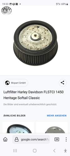

habe grade den luftfilter mal ab gebaut.Ist mit öl benetzt .Kann man den eigentlich reinigen oder muss dann ein neuer drauf?LG
kommt auf den Luftfilter an.
manche sind extra geölt!
Ein Foto davon hilft weiter. Eventuell...
Für K&N Filter gibt es z. B. ein eigenes Öl, mit dem die Filter nach der Reinigung eingesprüht werden müssen.
ah ok,ich werde die dicke morgen nach Sopron bringen zum Dealer.
Ist er aus Papier oder Flies/Schaumstoff?
Nur Flies/Schaumstoff wird geölt.
https://www.louis.de/.../10004249?filter_article_number=10004249
vielen Dank,es ist dieser Filter
Screenshot-20230522-193315-firefox
