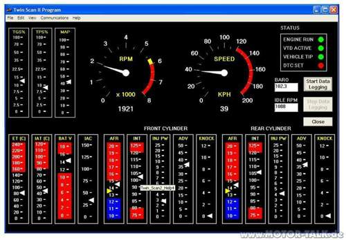

Von Daytona Sensors gibt es ein Scantool, zum Aufnehmen der Daten wärend der Fahrt, und abspielen am Laptop, oder PC.
Da kannst du genau sehen was sich tut wenn die Chose im Standgas ausgeht, also die Steps vom IAC, die angezeigte ET- Spannung, etc.

Twinscancockpit
Hallo ScottyMoore,
Du meinst den TwinScan II von Daytona Twin Tec? Vielen Dank für den Hinweis, kann dieser das gleiche wie der Digital Technician vom Harley Händler?

Du kannst dir auch gleich einen TTS Mastertune kaufen, der liest auch alle Fehler aus und protokoliert.
Und du kannst die maschine auch gleich so umprogrammieren, dass sie generell kühler lauft und mehr Drehmoment hat:
