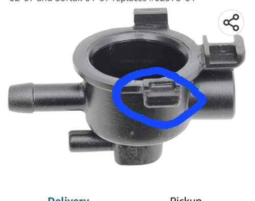

hier mal das was abgebrochen ist
Screenshot-20230528-165536-firefox
Und wer hat den Fehler behoben?
Was alles nicht gibt!!
Harley in Sopron.Wurde erst mal mit Draht provisorisch repariert so das ich fahren kann.Es gab dieses Ersatzteil im Moment nicht.
Hauptsache es läuft. Harley ist eh weiterentwicklungsfähig 😁
Haben es abgeholt? Oder wie hast du es dahin geschafft?
Mit Anhänger und Wohnmobil.Machen dann halt in Sopron weiter Urlaub
