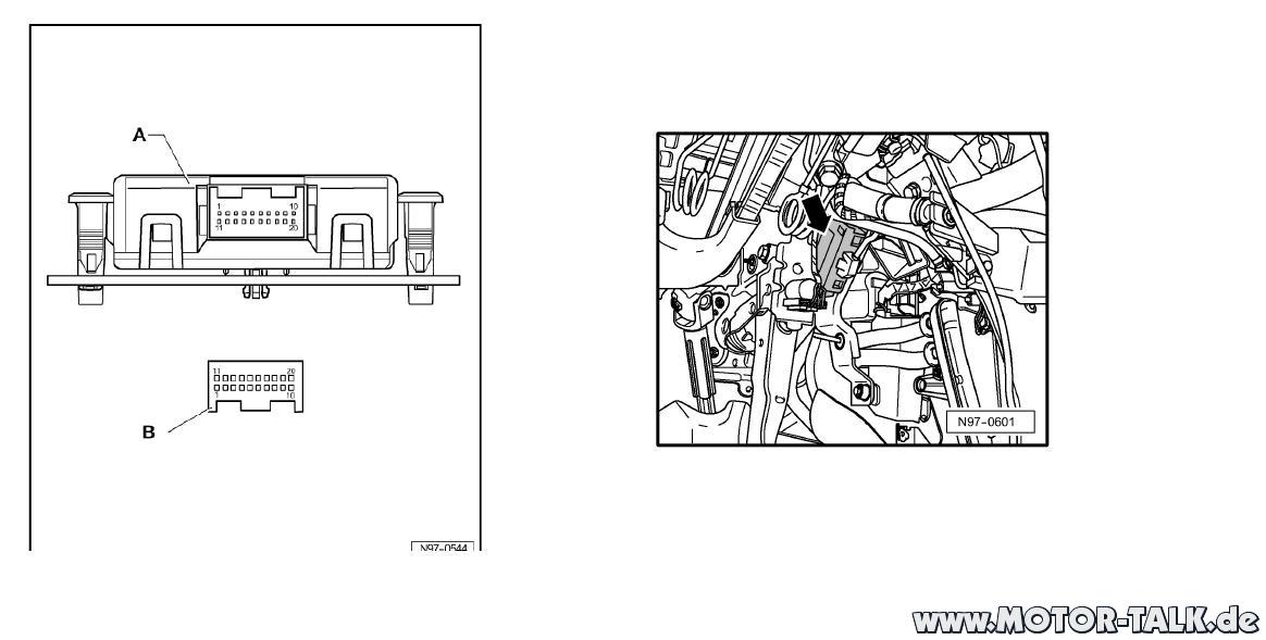

ich weiß blöde Frage, aber wo finde ich: Die Can Leitungen müssen am Diagnoseinterface Datenbus angeschlossen werden
Hat jemand eine Anleitung wie ich dort hinkomme?

Ich will / muss einfach mein MFD 2 (wo an einem Kufatec Adapter hängt) an den Can bus anschließen..

Das Diagnoseinterface für Datenbus - J533 sitzt im Fußraum links, nähe Mittelkonsole

Gibt auch noch am Lenksäulensteuergerät ein Diagnoseanschluss Datenbus. Würde auch erklären warum der Kerl meint man müsste die untere Lenksäulenverkleidung demontieren, dass muss man nämlich um ans Lenksäulensteuergerät ranzukommen. Da zur Demontage dieser Verkleidung der Airbag sowie das Lenkrad demontiert werden müssen, empfehle ich dir diese Arbeit durch eine Werkstatt durchführen zu lassen, da die Demontage des Airbags in D für Privatpersonen ohne entsprechenden Sachkundenachweis verboten ist
ja, das ist sozusagen die verkleidung, wo man mit den knien vor ist 😁 bin schon am suchen, ob es eine genaue beschreibung gibt.....
Gibt sogar mehrere Diagnose Interfaces für Datenbus am Lenksäulensteuergerät neben CANAntrieb, gibt es auch noch CANKomfort. Ich denke die Kabel gehören an CANKomfort, kann es aber nur vermuten, bin bezüglich Radionachrüstung und Golf 5 überhaupt nicht fit
