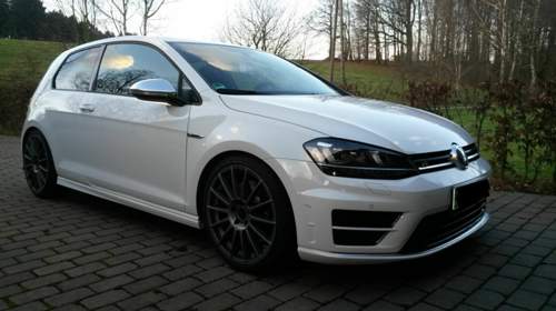

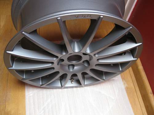

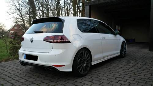

@i need nos schrieb am 30. November 2016 um 09:15:54 Uhr:
Ob Sinn oder nicht, ist eine andere Frage;) Ich kann Deine Verunsicherung nachvollziehen. Wenn man sich mit so etwas nicht auskennt, dann klingt das alles so, als wenn es mit vielen Wenn´s und Aber´s einher geht. Ausserdem ist das mit 8,5x19 so eine Sache: sieht deutlich breiter aus als eine 8x19er, weil der Reifen schon spürbar an den Flanken nach aussen gezogen wird. Also auf meine Pretorias hat mich noch nie einer angesprochen, auf meine Winterräder dagegen schon mehrfach (so von wegen "boah, da sind aber dicke Schlappen drauf").
Oh, die Größe deiner WKR sind sehr interessant! Könntest du davon mal ein Bilder / Bilder posten oder mir schicken? :)
Musste dafür irgendwas geändert oder eingetragen werden??
Besten Gruß
BTW: stehen gerade zum Verkauf bereit;)
Bild-3
Bild-5
Bild-1
Na ja, Ansichtssache, wenn man davon spricht, dass eine 8.5 deutlich breiter als eine 8.0 Felge ausschaut.
Meiner Meinung nach sieht eine 9.5 breite Felge deutlich breiter aus als eine 8.0 breite Felge.
In Zahlen ausgedrückt: Insgesamt ist eine 8.5 Zoll breite Felge 1.27 cm breiter als eine 8.0 Zoll Felge. Pro Seite also ca. gute 6 mm. Meiner Meinung nach nicht deutlich.
Den Reifen in 235er wie auch 225er wird es ein wenig mehr ziehen als auf einer 8.0 Zoll breiten Felge.
Ich hatte bei meinem früheren Wagen 225er Reifen auf einer 8.5 breiten Felge. Was mir früher gefiel, tut es heute nicht mehr. Jedem sein Geschmack.
Und wegen den Pretorias.. sie sehen halt schlank und dezent aus. Für mich ist es eine der schönsten Felgen. Dazu ist sie sehr leicht.
und was willst Du mir damit jetzt sagen?! Hab doch genau das Gleiche geschrieben und nirgends behauptet, dass eine 8.5er extrem breit aussieht. Aber man sieht den Unterschied doch sehr deutlich. Nicht, weil die Felge 6 mm weiter hervor steht, sondern weil der Reifen an der eh schon flachen 35er Flanke eben um 6mm weiter gezogen wird und das wirkt dann eben so, als wenn man einen breiteren Reifen fährt als es tatsächlich ist.
BTW: eine 9.5er Felge sieht mit einem 235er oder gar 225er extrem scheiße aus (meine Meinung). Da gehört ein 255er oder 265er Reufwn drauf.
