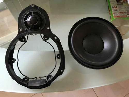

Allerdings glaube ich nicht dass das mit anderen Tieftönern so einfach funktioniert weil die Befestigung im Einbaurahmen mit den 6 Schrauben anders aussieht als bei "normalen" Lautsprechern.

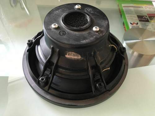

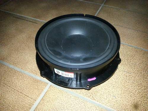

Ich habe das so gelöst, dass ich zwei gebrauchte Tieftöner von einem anderen VW-Modell mit Dynaudio gekauft und umgebaut habe. Die gleichen Tieftöner sind im Golf Cabriolet, EOS, Touareg und Tiguan verbaut. Die Teilenummern sind 1Q0035454D und 7L6035454. Aber Vorsicht, es gibt vereinzelt auch Varianten bei denen der Tieftöner nicht geschraubt ist sondern mit dem Einbaurahmen ein Modul bildet!

Der Durchmesser ganz außen beträgt ziemlich genau 180 mm. Die Auflagefläche beträgt 8 mm.
Die Membran hat einen Durchmesser von etwa 140 mm.
Der Durchmesser mit Sicke beträgt etwa 158 mm.
