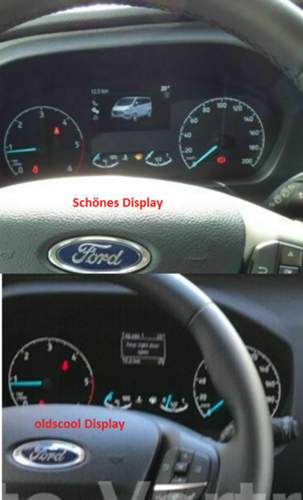

Ich bin gestern einen Custom FL Trend gefahren und war überrascht, wie "2010" das Display zwischen den Instrumenten ist. Das war richtig oldscool. Der Verkäufer war sich nicht sicher, ab wann sich das ändert (Titanium, oder Titanium X??). Eine richtige Option dafür im Konfigurator habe ich nicht gefunden. Irgendwelche Tipps?
Displayvergleich

Wir fahren einen ungarischen EU-Import mit Titanium X Paket und Baujahr 2019. Ich habe bewusst auf alle elektronischen Fahrassistenten verzichtet und habe das „Oldschool“-Display. Ich vermute mal, dass sich das mit den jeweiligen Assistenzsystemen verändert (traurig, dass der Verkäufer so etwas nicht beantworten kann).
Bin damit aber ganz zufrieden, denn es zeigt alle mir wichtigen Informationen einfach und ohne Schnickschnack an. Ob man dafür Farbe braucht oder Animation soll jeder für sich selber entscheiden.

Mit Verkehrschilderkennung bzw mit dem intelligenten Geschwindigkeitsbegrenzer sollte dein Display zumindest etwas mehr Farbe haben. Das größere der beiden mittleren Displays sollte mit Titanium Ausstattung verbaut sein. Grundsätzlich ist die Darstellung des Displays eher schlicht, was mir persönlich sehr gut gefällt.
