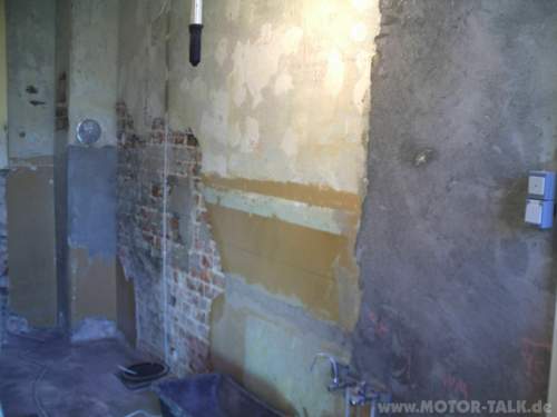

Vor dem ersten dicken Frost wollte ich die "neue Küche" die ich gerade baue noch fertig gefliest haben damit der neue Küchenofen rein kann. In kleinen Schritten geht`s auch vorwärts.
