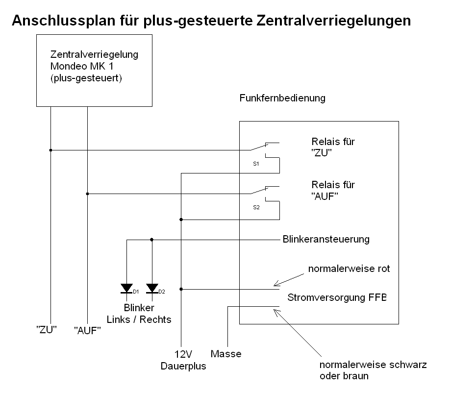

Ich wollte heute mit meinem Kumpel die neu Alarmanlage mit Fernbedienung für meine Mondi einbauen.
nachdem wir alles auseinander geschraubt hatten,fingen wir an alles anzuschließen und siehe da es geht nicht.Wir denken das wir schon richtig angeschlossen haben aber das das original Zv Modul nen knall hat...Begündung: DIE ZV GEHT WENN DAS MODUL NICHT ANGESCHLOSSEN IST!!! 😰😰😰Wir dachte das das nen scherz ist...Das kann doch garnicht sein...😕😕😕
HAbt ihr nee idee woran das liegen könnte???
Achso wir haben die Alarmanlage angeschlossen und auf der ZV lag dauerstrom an und eigentlich müsste das ja imma wechsel.machte es nicht und so ging er imma auf und zu.
So haben nun erstmal aufgegben für heute weil noch der regen hinzukam.
Vielleicht könnt ihr mir ja helfen...Ich hab folgende Alarmanlage gekauft: LUX.Pro Alarmanlage Monde

Die ZV ist autag! Sie steuert sich selber über die Steuereinheit der Stellantriebe. Das Steuergerät hinter dem Handschuhfach dient den Zusatzfunktionen wie Doppelverriegelung, Alarm, Fernbedinung. Daher läuft die ZV auch ohne dem SG hinter dem Handschuhfach.
Schau mal HIER, dort sind div. Info's wie die Anlage angeklemmt werden muss.

Hab mal den anschlußplan hochgeladen...damit ihr euch das besser vorstellen könnt...
Und hier ist das passende Anschlussbild dazu: LINK!
HIER ist die Belegung des nötigen Steckers im Fussraum der Beifahrerseite.

So...nun hier mal der link mit dem ich die Alarmanlage angeschlossen habe...gib mir dann mal bescheid ob alles hinhaut bei dir ok???
Anschluss Alarmanlage
Welche Kabel der ZV " Negativer Auslöser oder Positiver/Negativer Auslöser "
Sehe Anhang
habe momentan weiß und Gelb an der ZV angeschlossen beim Schließen der FFB schließt er aber geht nicht mehr auf .
